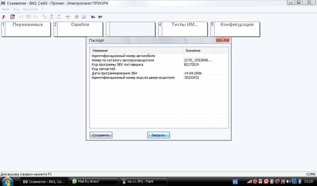

byksir Опубликовано 9 июля, 2013 Поделиться Опубликовано 9 июля, 2013 был очень занят. но тут подьехала приора. хозяин просил тока почитать ошибки по дв-лю. посмотрел ему сканматиком.ошибки стер. и решил ему показать какие ещё у него блоки управления есть . смог связаться тока с пакетом Приора. зашел в меню тестов и показал как управляю звуковым сигналом. показал работу стеклоподьемниками. вышел. и тут хозяин заметил ,что нет управления замками через ключ . при этом красный ключ и ключ ду вместе. я этому удивился. хозяин говорит ,что недавно взял на перепродажу машину. пробовал по новому активировать ключ, проверял напряжение батарейки ключа- 3 В. шло время.а результата нет. так как я был занят другой машиной,то предложил ему занятся его машиной завтра. он вроде как и воспинял нормально. но через час позвонил и буром попер ,что ему нужно завтра показывать клиенту машину. но так как я не имею времени её посмотреть ,то он поедет к моему конкуренту. я ему разрешил. вечером звоню ему и спрашиваю за машину. он говорит ,что кокурент ниче не смог найти и сказал приезжать утром и будет тот разбираться весь день. хотя мой конкурент всем говорит что у него очеред на три -пять дней. короче история мутноватая получается . вопрос такой - как можно накасячить сканматиком , что ключ с ду не управляет замками ? пробовал скандоком посмотреть-ни чё интересного не нашел. Ссылка на комментарий Поделиться на другие сайты Поделиться

byksir Опубликовано 9 июля, 2013 Автор Поделиться Опубликовано 9 июля, 2013 (изменено) и ещё вопрос- если нажать на любую кнопку пульта ключа, то первый раз светодиод моргает один раз, а спустя паузы по два раза,пока не отпустишь. это нормально или нет ? Изменено 9 июля, 2013 пользователем byksir Ссылка на комментарий Поделиться на другие сайты Поделиться

byksir Опубликовано 9 июля, 2013 Автор Поделиться Опубликовано 9 июля, 2013 (изменено) пробовал обучать . главное - мотор запускается с рабочего ключа. а управление отсутствует. вычитал на форумах,что если управление с салона у водительской двери нормальное , а с пульта нет.то виноват радиоканал пульта . у меня опыта нет по таким приколам . ошибку постоянно выдает - кз или обрыв в цепи реле передних противотуманок , хотя противотуманки включаются . спасиба ,мужики, за участие ! будет так - пусть хозяин гонит к конкуренту и тот разбирается. если конкурент скажет ,что проблема в том что я где-то и что-то отключил- я заставлю это сделать при мне. иначе там косяк не мой . и догадываюсь - в чем . Изменено 9 июля, 2013 пользователем byksir Ссылка на комментарий Поделиться на другие сайты Поделиться

sazan Опубликовано 11 августа, 2013 Поделиться Опубликовано 11 августа, 2013 пробовал обучать . главное - мотор запускается с рабочего ключа. а управление отсутствует. вычитал на форумах,что если управление с салона у водительской двери нормальное , а с пульта нет.то виноват радиоканал пульта . у меня опыта нет по таким приколам . ошибку постоянно выдает - кз или обрыв в цепи реле передних противотуманок , хотя противотуманки включаются . спасиба ,мужики, за участие ! будет так - пусть хозяин гонит к конкуренту и тот разбирается. если конкурент скажет ,что проблема в том что я где-то и что-то отключил- я заставлю это сделать при мне. иначе там косяк не мой . и догадываюсь - в чем . Сканматиком работаю давно,опыт есть,накосячить ты не мог,функции ключа востанавливались после обучения ключа,сканматик ничего не оттключает,удачи Ссылка на комментарий Поделиться на другие сайты Поделиться
