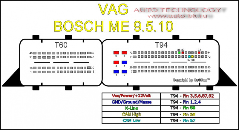

Пять плюсов, три массы и отрезать К линию, если есть сомнения. Ну и КАН для общего развития осциком тыкнуть. А вот 9 проводочков с пинами ещё найти нужно!)

Все плюсы и минусы присутствуют.К-линия и КАН исправны (к идет ещё и на АКПП) На столе блок тоже на связь не выходит, пробывал и по К,и по Кан через J533. Выкладываю Flash и eeprom ,может в программе какой сбой?считанно по БДМ. На разборке блоков нет. Для 100 % приговора нужен донор.
