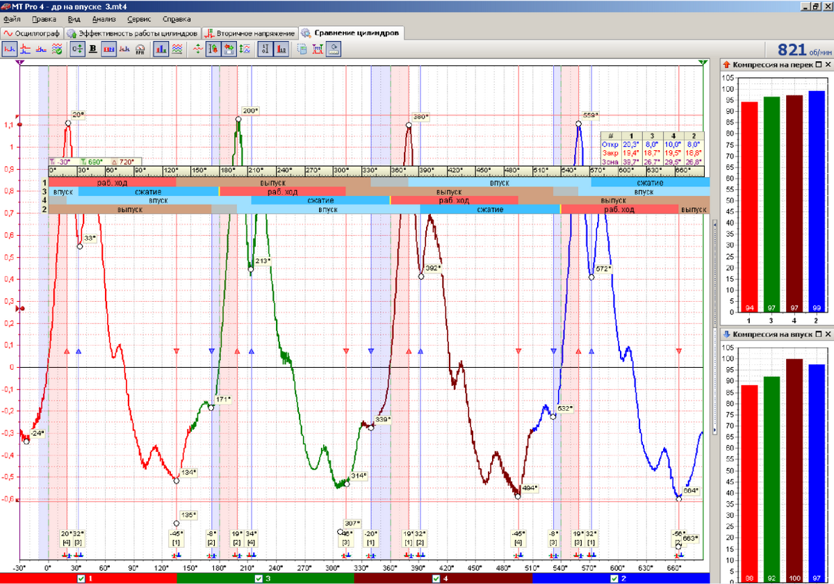

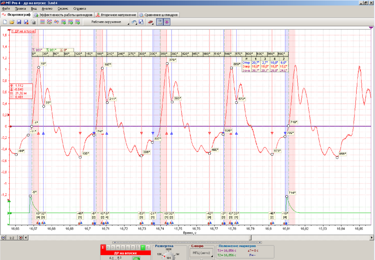

gal63 Опубликовано 17 сентября, 2013 Автор Поделиться Опубликовано 17 сентября, 2013 (изменено) Как и обещал выкладываю скрины Изменено 17 сентября, 2013 пользователем gal63 Ссылка на комментарий Поделиться на другие сайты Поделиться

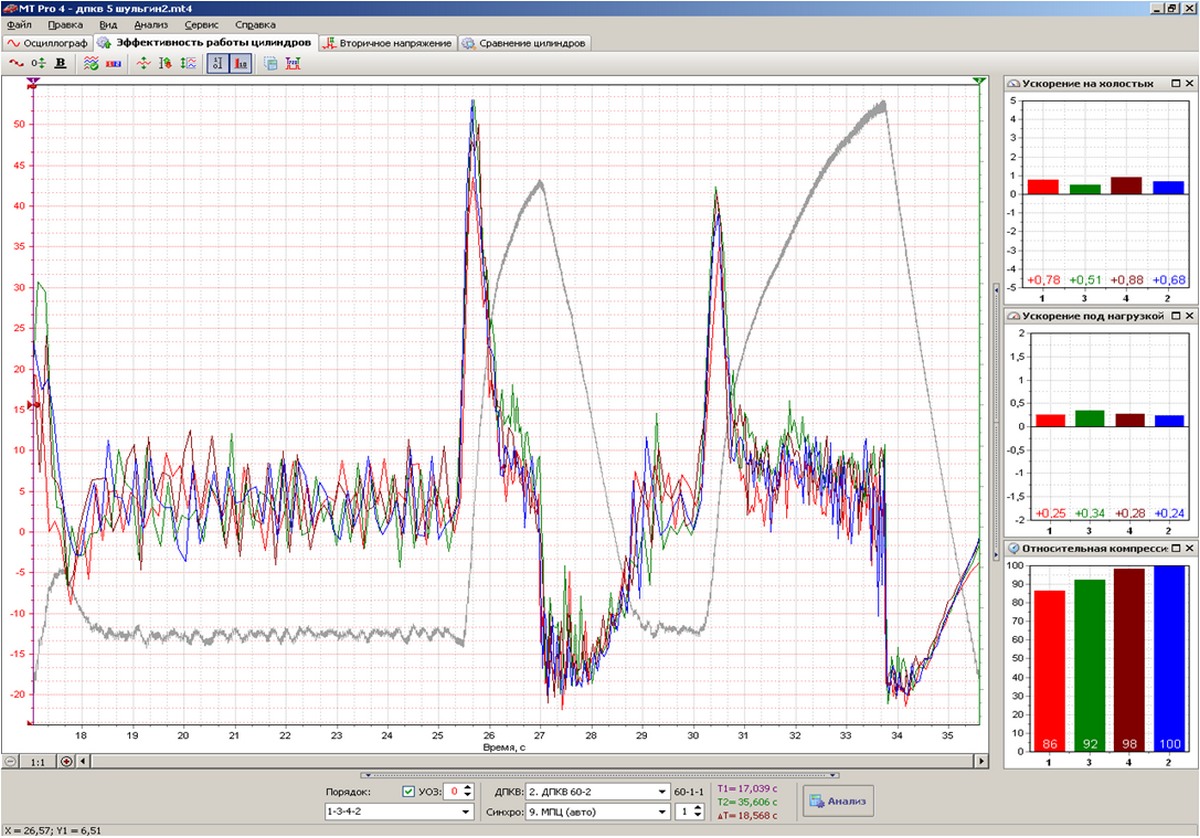

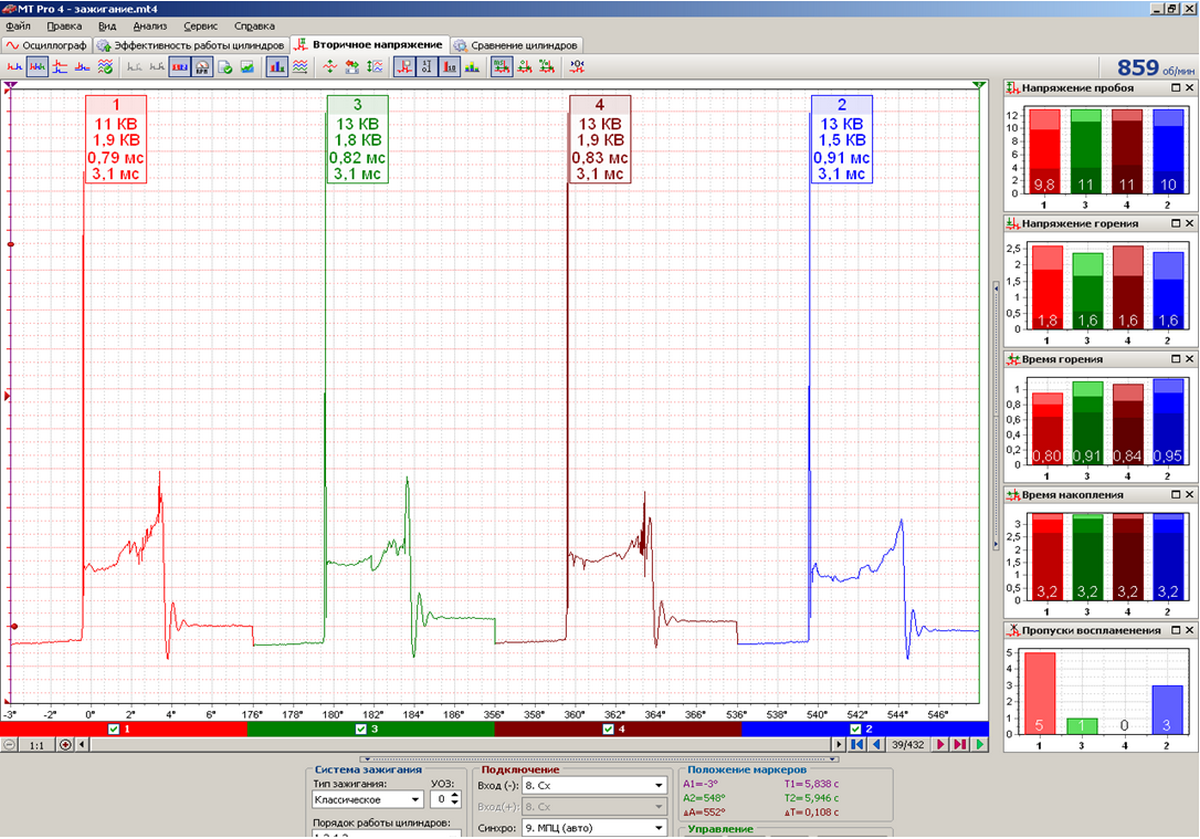

gal63 Опубликовано 18 сентября, 2013 Автор Поделиться Опубликовано 18 сентября, 2013 Клапана не отрегулированны!Выпускные вроде бы в норме,а вот впускные 1 и 4 ц. рано открываются - поэтому такая большая зона перекрытия. Макушки всех графиков через 180 градусов - это хорошо - выпускные вовремя закрываются.Низ графика 1 ц. приподнят, относительно других ц. - это говорит скорее всего о неплотностях в ЦПГ 1 ц.,поэтому и на бар графике в первом хуже компрессия. Не разобрался пока из-за чего она низкая,толи из-за неплотностей в клапанах или ЦПГ?График эфективности вроде показывает на неплотности в ЦПГ. На графике вторички видно,что мало время горения искры.В первом цилиндре слишком большое напряжение горения искры.Возможно,что большой зазор у свечи или обеднённая смесь или это из-за ненастроенных клапанов? Ссылка на комментарий Поделиться на другие сайты Поделиться
