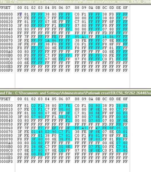

GadskiyPapa Опубликовано 11 июля, 2013 Поделиться Опубликовано 11 июля, 2013 Ищу панель для Nissan Maxima 5Y263. Машина 2002 год коробка механика По точкам не прочиталась , полез выпаивать -ранее уже выпаивали - колодцы раздрочены , микра криво стоит, короче пока вынал - оторвал одну ногу ,кое как считал дамп с микросхемы , , запил пересчитанный дамп в другую, запаял - на экране какой то мусор....... Может у кого завалялась данная приборка?Ну или сьалкивался кто с поднятием подобного полутрупа. Дамп прилагаю..... Корректен ли он? nissan_maxima_93c56_298489__mt_5y263.rar Ссылка на комментарий Поделиться на другие сайты Поделиться

GadskiyPapa Опубликовано 11 июля, 2013 Автор Поделиться Опубликовано 11 июля, 2013 Да в вытащеном дампе пробег увиделся (область пробега считана верно), пересчитался,а вот поставил на место - херь....может не полностью вычитался....верна ли структура дампа? Ссылка на комментарий Поделиться на другие сайты Поделиться
kolykin Опубликовано 11 июля, 2013 Поделиться Опубликовано 11 июля, 2013 Да в вытащеном дампе пробег увиделся (область пробега считана верно), пересчитался,а вот поставил на место - херь....может не полностью вычитался....верна ли структура дампа? Я сравнивал с дампами от Цефиро- праворукими близнецами, а то что пробег кажет, это ни очём не говорит Ссылка на комментарий Поделиться на другие сайты Поделиться
Slavik k Опубликовано 11 июля, 2013 Поделиться Опубликовано 11 июля, 2013 вот того же года 5y262 93LC56_5Y262 264487км.bin Ссылка на комментарий Поделиться на другие сайты Поделиться

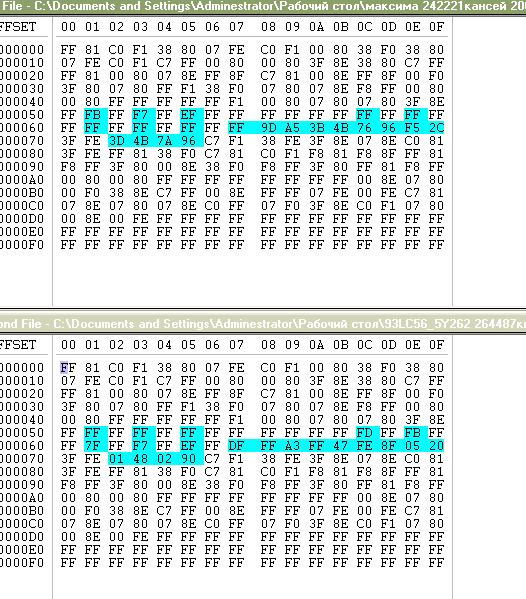

6508560170 Опубликовано 11 июля, 2013 Поделиться Опубликовано 11 июля, 2013 Вот,должен подойти максима 242221кансей 2002г93с56.bin Ссылка на комментарий Поделиться на другие сайты Поделиться
GadskiyPapa Опубликовано 11 июля, 2013 Автор Поделиться Опубликовано 11 июля, 2013 вот того же года 5y262 Получается что в целом дамп прямой......надо смотреть железо... Ссылка на комментарий Поделиться на другие сайты Поделиться
kolykin Опубликовано 11 июля, 2013 Поделиться Опубликовано 11 июля, 2013 Да и ещё вопросец, почему данная панель не делается внутрисхемно упой , не по точкам , не прищепкой на микросхему? Есть ли особенность чтобы сделать внутрисхемно , аналогичная ситуация была с xtrail этих же годов и точки для внутрисхемки есть, а не читается гад и начинается полный разбор с выпайкой. Пробуй на 5 вольтах Получается что в целом дамп прямой......надо смотреть железо... Твой точно не прямой Ссылка на комментарий Поделиться на другие сайты Поделиться
6508560170 Опубликовано 11 июля, 2013 Поделиться Опубликовано 11 июля, 2013 (изменено) ...Для сравнения: Изменено 11 июля, 2013 пользователем 6508560170 Ссылка на комментарий Поделиться на другие сайты Поделиться

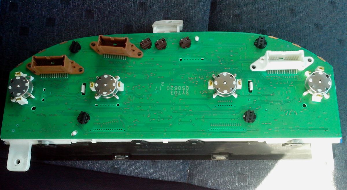

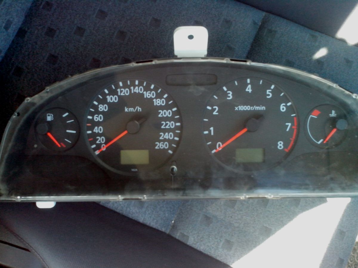

Suzuki1200 Опубликовано 17 июля, 2014 Поделиться Опубликовано 17 июля, 2014 подскажите, авто Nissan Maxima QX, 2005 г.в. посмотрел в базе дампов, у всех фото панелей немножко другие. вот с такой панелью никто не сталкивался? стрелы снимать нельзя, потому как они с упорами, а с обратно стороны не пойму где точки для внутрисхемки. стикера нет. есть надпись на самой плате : 3Y703 05062017 Ссылка на комментарий Поделиться на другие сайты Поделиться
maloy6170 Опубликовано 17 июля, 2014 Поделиться Опубликовано 17 июля, 2014 подскажите, авто Nissan Maxima QX, 2005 г.в. посмотрел в базе дампов, у всех фото панелей немножко другие. вот с такой панелью никто не сталкивался? стрелы снимать нельзя, потому как они с упорами, а с обратно стороны не пойму где точки для внутрисхемки. стикера нет. есть надпись на самой плате : 3Y703 05062017 шесть точек чуть выше и левее мотора спидометра можно попробовать Ссылка на комментарий Поделиться на другие сайты Поделиться
