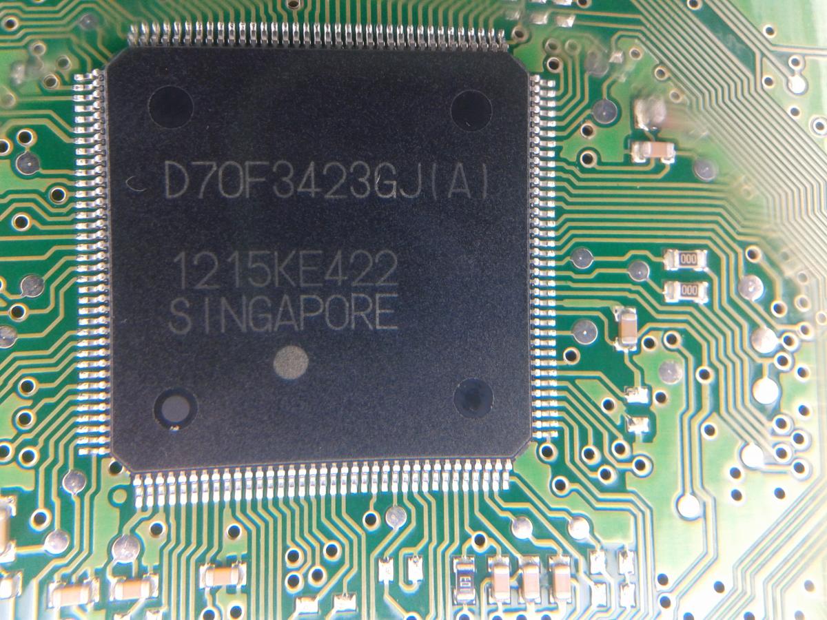

Пёстренький Опубликовано 12 июля, 2013 Поделиться Опубликовано 12 июля, 2013 (изменено) Здравствуйте, товарищи, кто может посчитать небесплатно Skoda Fabia 2012 JCI. Дамп прилагаю... в нем 33800 км, нужно сделать 6800. Энигма, Икс-тул, и VVDI покурили нервно в сторонке. Точнее Энигма и VVDI откорректировали, но лишь временно, а затем старый пробег вернулся обратно. 95320_33000_FABIA2_JCI_2012_5J0920801H_original.bin Изменено 12 июля, 2013 пользователем Пёстренький Ссылка на комментарий Поделиться на другие сайты Поделиться

Пёстренький Опубликовано 13 июля, 2013 Автор Поделиться Опубликовано 13 июля, 2013 (изменено) Итак, танцы с шаманским бубном вокруг автомобиля немного прояснили ситуацию.На борту Шкоды всего насколько ЭБУ. Дублей в других блоках нет. Приборку я вскрыл, внутри обнаружился процессор Renesas uPD70F3423GJ(A). Дубль пробега скорее всего внутри этого камня причем данный проц заявлен в качестве поддерживаемого во многих программаторах, например в Апельсине 5.Вероятно приборы мотающие пробег по диагностике, правят только ЕЕПРОМ 95320, а ЕЕПРОМ процессора оставляют нетронутым. Когда приборка "засыпает", информация из проца перетекает в ЕЕПРОМ, Кстати, эта же модель процессора еще во многих современных досках применяется. . Так вот вопрос к гуру - пробовал ли кто нибудь читать это этот камень? Какова вероятность завалить флэшь при чтении? Есть ли варианты обхода защиты от чтения камня? Изменено 13 июля, 2013 пользователем Пёстренький Ссылка на комментарий Поделиться на другие сайты Поделиться

Scad Опубликовано 13 июля, 2013 Поделиться Опубликовано 13 июля, 2013 (изменено) Таки это не Renesas, с такой маркировкой бывает только NEC. Наверное его может сделатьВагКм ИммоТул, но с открытой авторизацией для 95320. Изменено 13 июля, 2013 пользователем Scad Ссылка на комментарий Поделиться на другие сайты Поделиться
Xor Опубликовано 14 июля, 2013 Поделиться Опубликовано 14 июля, 2013 Renesas - это Hitachi, Mitsubishi Electric Corporation и NEC. Так что все нормально, это и Renesas, и NEC одновременно )) Ссылка на комментарий Поделиться на другие сайты Поделиться
