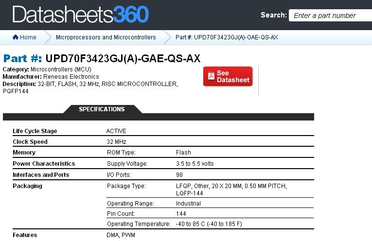

serrg Опубликовано 4 декабря, 2013 Поделиться Опубликовано 4 декабря, 2013 Да, все верно и чтобы ее откорректировать нужно править содержимое проца. Причем у меня создалось впечатление,что еепром 95320 вообще можно не трогать, потому что я пробовал в нее записать больший пробег, но после того как панель просыпается, на дисплее снова висит пробег из проца с точностью до сотен км. Интересно, как проц может сам перезаписать свою же флешь при изменении значения пробега..Процессоры вообще не поддерживают запись области изменений во влеши. Перед тем как записать флешь, ее сначала надо стереть, а потом уже писать полностью. Eсть конечно процессоры, которые эмулируют в себе eeprom, но здесь процессор не тот. Ссылка на комментарий Поделиться на другие сайты Поделиться

SAN777 Опубликовано 4 декабря, 2013 Поделиться Опубликовано 4 декабря, 2013 Интересно, как проц может сам перезаписать свою же флешь при изменении значения пробега..Процессоры вообще не поддерживают запись области изменений во влеши. Перед тем как записать флешь, ее сначала надо стереть, а потом уже писать полностью. Eсть конечно процессоры, которые эмулируют в себе eeprom, но здесь процессор не тот. Не доглядел что проц имеет только флеш(только посмотрел даташит на uPD70F3423GJ).Спасибо. Ссылка на комментарий Поделиться на другие сайты Поделиться
