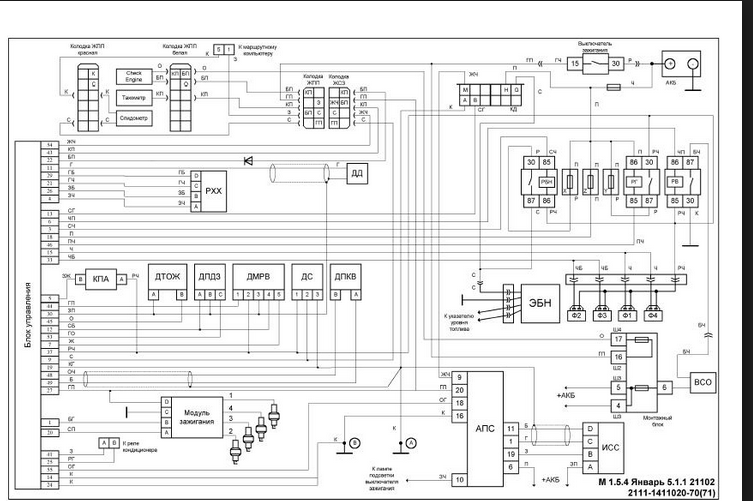

ogerc Опубликовано 20 июля, 2013 Автор Поделиться Опубликовано 20 июля, 2013 Где можно найти схему ЭБУ Январь 5.1.1 2111-1411020-71 Ссылка на комментарий Поделиться на другие сайты Поделиться
ф7.81 Опубликовано 20 июля, 2013 Поделиться Опубликовано 20 июля, 2013 схема Ссылка на комментарий Поделиться на другие сайты Поделиться
ogerc Опубликовано 20 июля, 2013 Автор Поделиться Опубликовано 20 июля, 2013 В 20.07.2013 в 14:28, ф7.81 сказал: схема Имею ввиду эл. схему ЭБУ Ссылка на комментарий Поделиться на другие сайты Поделиться
ф7.81 Опубликовано 20 июля, 2013 Поделиться Опубликовано 20 июля, 2013 в яндекс задай свой вопрос Ссылка на комментарий Поделиться на другие сайты Поделиться
ogerc Опубликовано 21 июля, 2013 Автор Поделиться Опубликовано 21 июля, 2013 В 20.07.2013 в 20:16, ф7.81 сказал: в яндекс задай свой вопрос Уже искал Ссылка на комментарий Поделиться на другие сайты Поделиться
dozovec Опубликовано 21 июля, 2013 Поделиться Опубликовано 21 июля, 2013 В 21.07.2013 в 04:54, ogerc сказал: Уже искал http://www.almisoft.ru/doc.htm Ссылка на комментарий Поделиться на другие сайты Поделиться
ogerc Опубликовано 22 июля, 2013 Автор Поделиться Опубликовано 22 июля, 2013 В 21.07.2013 в 08:48, dozovec сказал: http://www.almisoft.ru/doc.htm Спасибо Ссылка на комментарий Поделиться на другие сайты Поделиться
