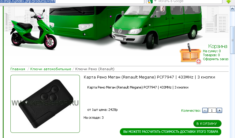

Где лучше купить карту,- ссылку отправил в личку сам постоянно там беру все ок и все работает!
Спасибо, конечно-но что то ценик там космос! 4500 рублей!
Нашел более интересный вариант.
Но вопрос остается открытым-Ланч поможет прописать ключ, или искать варианты?
