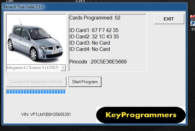

MASANY Опубликовано 19 августа, 2013 Поделиться Опубликовано 19 августа, 2013 вот, про что ты говоришь - опробывал по случаю . записывать не просили действительно , через дырку .и пин и добавить, причем просто включить зажигание, предупреждают - карту не впихивать Ссылка на комментарий Поделиться на другие сайты Поделиться
mykomovil Опубликовано 20 августа, 2013 Поделиться Опубликовано 20 августа, 2013 А кто что скаэт про вот это: RENAULT KEY PROGRAMMING + ODOMETER TOOL up to 2013 http://www.car-key-immo.com/software/ Не реклама, если что, прозьба к модераторам убрать ссылку. Ссылка на комментарий Поделиться на другие сайты Поделиться
