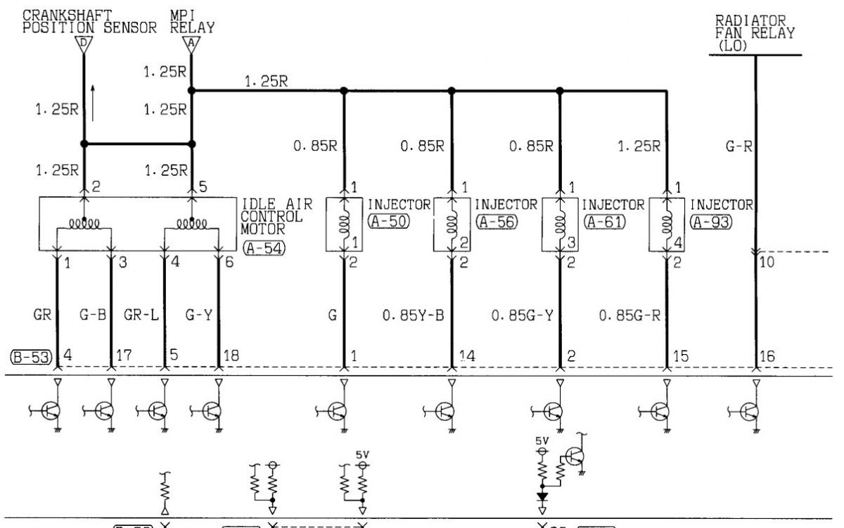

Black_Neon Опубликовано 16 июля, 2013 Автор Поделиться Опубликовано 16 июля, 2013 Схемы ЭБУ нету к сожалению :( А в упрощённом варианте выглядит так Ссылка на комментарий Поделиться на другие сайты Поделиться
injenerpboy99 Опубликовано 16 июля, 2013 Поделиться Опубликовано 16 июля, 2013 по клапану понятно живой. А начни с контрольки только светодиодной!! от плюса проверь управление( шим ) на 1,3,4,6 контактах. сними фишку и подгазовывай тросиком, при разных оборотах должны быть разные импульсы на разных контактах както так) но на всех они должны быть!!! Ссылка на комментарий Поделиться на другие сайты Поделиться
