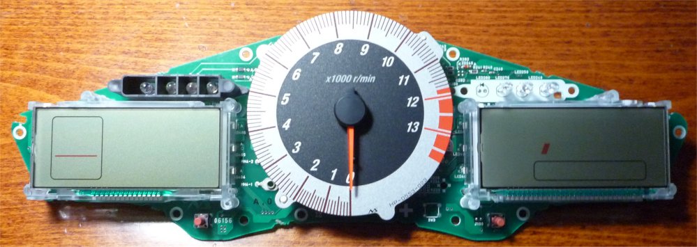

Alifan Опубликовано 15 июля, 2013 Поделиться Опубликовано 15 июля, 2013 Приехал ко мне на смотку мотоцикл. В теории ничего сложного: память 93C56, есть каль. Думал сделаю быстро. Ан нет. Разобрал щиток, а микросхему памяти спрятали под огромный дисплей, тот что справа (фото прилагаю). Выпаивать дисплей долго и муторно - каждый его контакт пропаян с двух сторон платы. Пошарил в сети контрольные точки - тщетно. Решил обратиться к форумчанам - может кто поможет картинкой с точками. И еще такой прикол: до разборки дисплей информировал пробег в километрах, а после, вдруг стал в милях! Видимо там есть какой-то переключатель (настройки), но я его не нашел. Ссылка на комментарий Поделиться на другие сайты Поделиться
dim3075 Опубликовано 15 июля, 2013 Поделиться Опубликовано 15 июля, 2013 отпаять дисплей и будут тебе точки! не забудь проверить,если в дампе милевый пробег! Ссылка на комментарий Поделиться на другие сайты Поделиться
maloy6170 Опубликовано 15 июля, 2013 Поделиться Опубликовано 15 июля, 2013 плохо искал, есть на просторах интернета такая внутрисхемка, и на этом форуме тоже Ссылка на комментарий Поделиться на другие сайты Поделиться
electron_1984 Опубликовано 16 июля, 2013 Поделиться Опубликовано 16 июля, 2013 Был как то щиток от снегохода BRP, так на столе он тоже в милях показывал, а когда поставили на снегоход стал показывать в километрах. Там какой то пин в разъеме должен быть замкнут на массу. Ссылка на комментарий Поделиться на другие сайты Поделиться
Lubotin Опубликовано 16 июля, 2013 Поделиться Опубликовано 16 июля, 2013 В 15.07.2013 в 19:28, Alifan сказал: Выпаивать дисплей долго и муторно - каждый его контакт пропаян с двух сторон платы. Пошарил в сети контрольные точки - тщетно. Решил обратиться к форумчанам - может кто поможет картинкой с точками. И еще такой прикол: до разборки дисплей информировал пробег в километрах, а после, вдруг стал в милях! Видимо там есть какой-то переключатель (настройки), но я его не нашел. Да панель показывать будет норм при подключении в мото. Насчет внутрисхемки у меня есть энигмовская схема, но сколько я по ней не пробывал не получалось даже подключиться (она кривая) , пришлось выпаивать дисплей и подключаться к памяти. Потом дисплей ставить на место - чуть-чуть геморой. Ссылка на комментарий Поделиться на другие сайты Поделиться

YUKKA Опубликовано 16 июля, 2013 Поделиться Опубликовано 16 июля, 2013 (изменено) Плюс 5 вольт вызвони на плате , и попробуй при пониженном питании , я сам не пробовал , точки не мои. пасс в личке. Если прочитаешь отпишись , а то не на чем мне проверить. Изменено 16 июля, 2013 пользователем Sergeii Ссылка на комментарий Поделиться на другие сайты Поделиться

dim3075 Опубликовано 17 июля, 2013 Поделиться Опубликовано 17 июля, 2013 в некоторых внутрисхемках ,особенно от энигмы,бывает перепутаны 2 проводка!так можно и дамп потерять! Ссылка на комментарий Поделиться на другие сайты Поделиться
YUKKA Опубликовано 17 июля, 2013 Поделиться Опубликовано 17 июля, 2013 не ну в принципе если нормальным прогером и с пинтестером ,то риск потерять дамп снижается , я как-то припаялся к хондовской доске по мануалу какому-то ,в пдф-е , не читает и всё , прогер упа юсби , пару раз попробовал не идет , пришлось разобрать , вызвонил ,а там действительно CS CLK перепутаны , короче сделал раз уж разобрал , ну а потом еще и внутрисхемно проверил , но от того что так припаялся сначала -дамп не потерял , хотя надо поэкспериментировать , и так и сяк завтра попробую , валяется доска от степа ,вот её и замучию . Ссылка на комментарий Поделиться на другие сайты Поделиться
