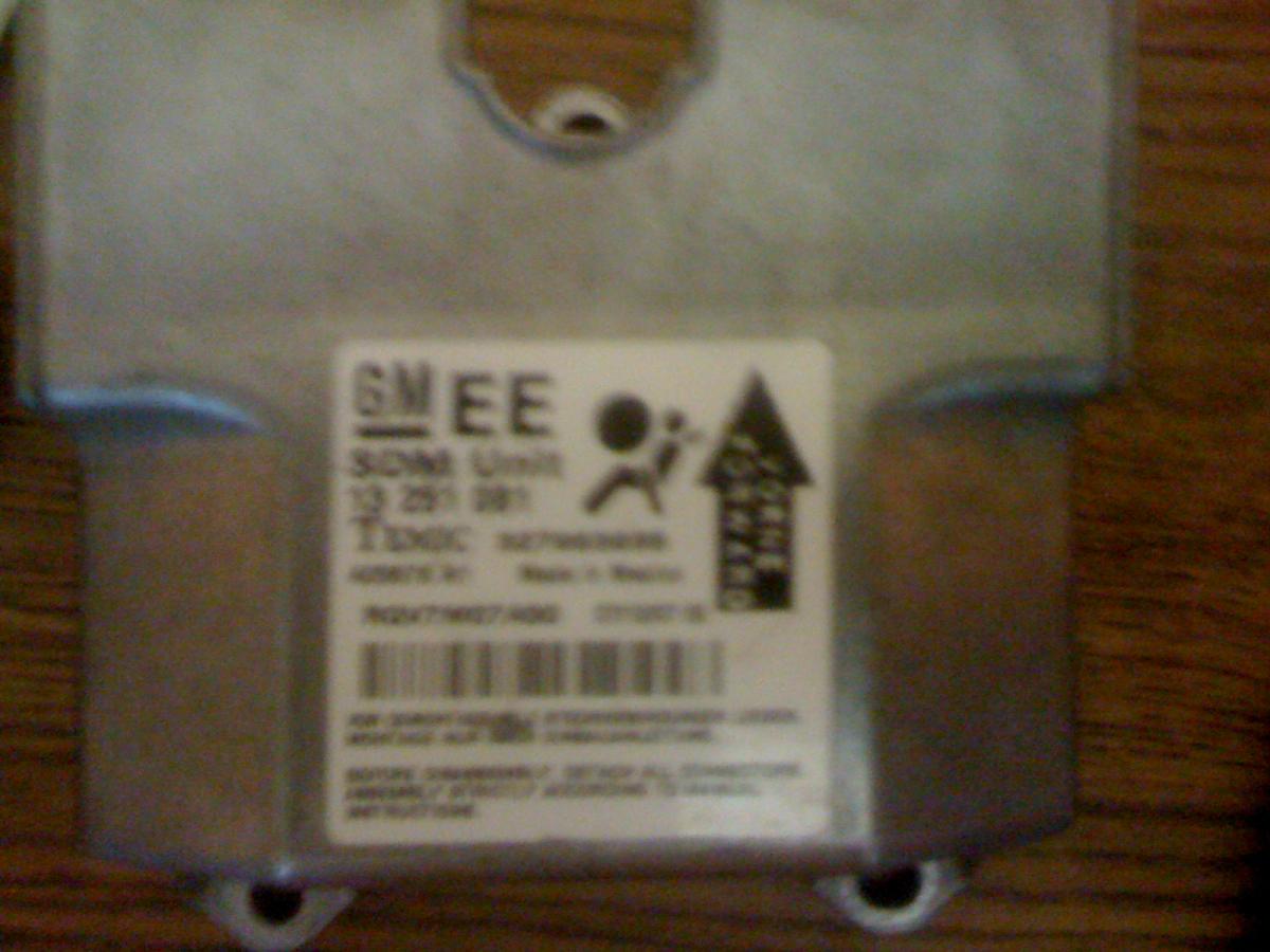

rkulinchik Опубликовано 16 июля, 2013 Поделиться Опубликовано 16 июля, 2013 Нужны точки подключения к блоку temic 13 251 081 327963935 в программу carprog они не правильные на фотке Ссылка на комментарий Поделиться на другие сайты Поделиться

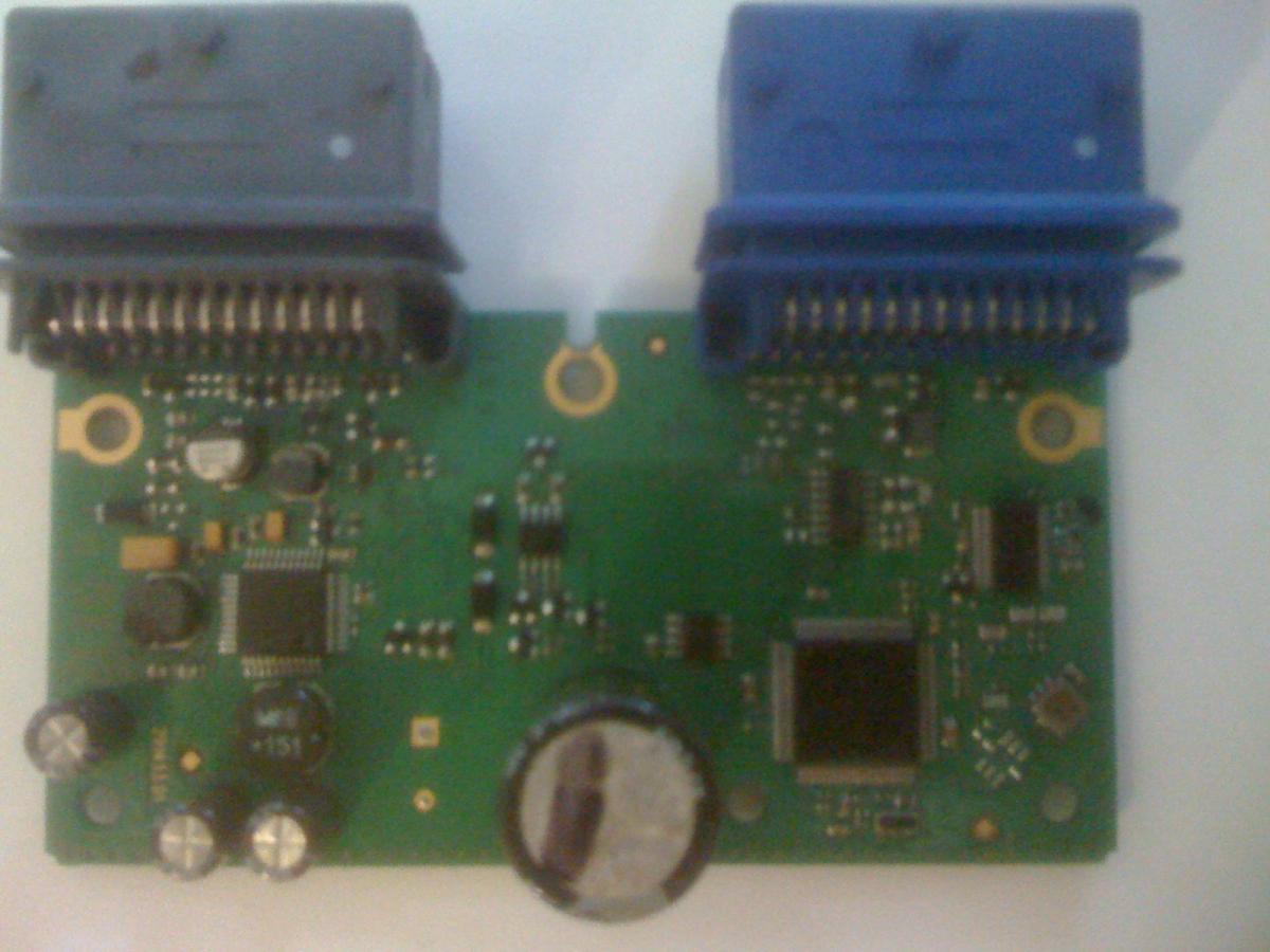

rkulinchik Опубликовано 17 июля, 2013 Автор Поделиться Опубликовано 17 июля, 2013 Opel Astra H блок temic 13 251 081 07.12.07 микруха 95160 Нужны точки подключения для адаптера carprog переходник А 10 В программе carprog они не правильные на фотке Фото ниже Ссылка на комментарий Поделиться на другие сайты Поделиться
u-vovchika Опубликовано 17 июля, 2013 Поделиться Опубликовано 17 июля, 2013 В карпроге не через разъем надо делать. А выпаивать95160 и ставить в прищепку. Читай внимательно мануалы Ссылка на комментарий Поделиться на другие сайты Поделиться
slada Опубликовано 17 июля, 2013 Поделиться Опубликовано 17 июля, 2013 Билять, специалисты! А10 идёт под моти, а в этом блоке стоит епром, выше уже написали. Под епром в carproge используются А4, А5,А6. Ссылка на комментарий Поделиться на другие сайты Поделиться

rkulinchik Опубликовано 17 июля, 2013 Автор Поделиться Опубликовано 17 июля, 2013 Перечитал описание не понял как вставлять микруху 95160 в прищепку Ссылка на комментарий Поделиться на другие сайты Поделиться
rkulinchik Опубликовано 17 июля, 2013 Автор Поделиться Опубликовано 17 июля, 2013 Перечитал описание не понял как вставлять микруху 95160 в прищепку А6 Ссылка на комментарий Поделиться на другие сайты Поделиться
slada Опубликовано 18 июля, 2013 Поделиться Опубликовано 18 июля, 2013 В 17.07.2013 в 18:28, rkulinchik сказал: Перечитал описание не понял как вставлять микруху 95160 в прищепку А6 Я обычно это делаю руками. Ссылка на комментарий Поделиться на другие сайты Поделиться
