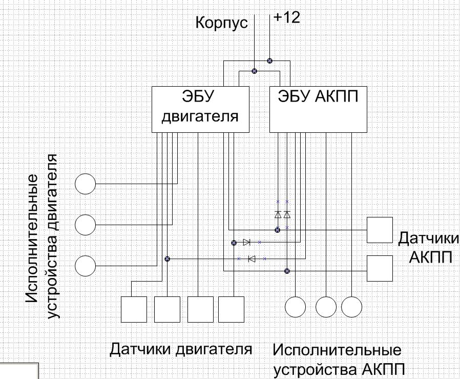

На Pajero 3000/short wagon 92 г.в. накрылся движок, установлен двигатель от Delica space gear pd6w 1996 года, с моторной косой и мозгом. Проблема в том, что родная деликовская коробка управляется только механически, а мозг не участвует в управлении, но коробку не меняли и осталась электронноуправляемая родная коробка V4W3 (0372l aisin). В связи с этим есть желание поставить родной мозг на управление коробкой, т.е. завести на него только датчики от двигателя и питание, а выход взять только на солиноиды коробки. Вопрос следующий нужна ли развязка между двумя блоками управления и как она должна выглядеть (Достаточно ли поставить диоды со стороны родного мозга )?
Имею ввиду такую схему включения. Включение диодов на схеме произвольно, реально будет по ходу сигнала, чтобы мозг старый (используемый для АКПП) не влиял на основной ЭБУ. или же требуется еще диод в цепи основного мозга?
Питание на датчики поступает с одного блока а сигнал с датчика может разводится по двум блокам. Могут понадобится повторители на микросхемах или буферы на сигнальных линиях.
Я тоже опасаюсь, что некоторые сигналы, необходимые для принятия решения о переключении передачи, диод может просто задушить. Может тогда просто оптронную развязку?
Да нет. Со стороны эбу могут стоять подтягивающие резисторы к шинам питания или массы. Вот это и нужно иметь в расчёт.
Если показания не меняются при подключении второго эбу то всё хорошо если меняются нужна развязка по току на обычной логике или операционнике.
Спасибо, буду крутить, получится что нестандартное - отпишусь тут.
