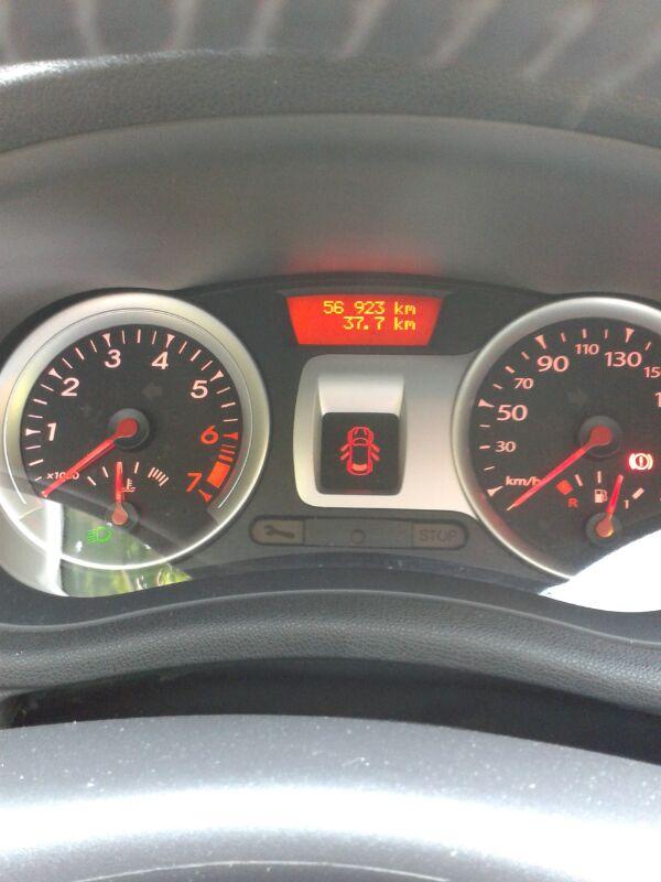

Rapper Опубликовано 17 июля, 2013 Поделиться Опубликовано 17 июля, 2013 Всем привет. Вот фотка щитка, прислал клиент: Из инфо что накопал имеется: 1. Делать нужно только щиток. 2. Стрелы снимать не нужно, EEPROM находится на обратной стороне щитка. 3. В щитке EEPROM 24c04. 4. Делается внутрисхемно как Renault Clio II 2005г Кто такое авто делал, поделитесь плз. правильные ли пункты что я перечислил? Ссылка на комментарий Поделиться на другие сайты Поделиться
kbit12 Опубликовано 17 июля, 2013 Поделиться Опубликовано 17 июля, 2013 ЕЩЕ И В ABS ЕСЛИ КЛИО 3 Ссылка на комментарий Поделиться на другие сайты Поделиться
Xor Опубликовано 17 июля, 2013 Поделиться Опубликовано 17 июля, 2013 (изменено) ЕЩЕ И В ABS ЕСЛИ КЛИО 3 маленькие буквы сломались? )) Щиток - аналог мегана 2, чуток пластик на лице поменяли. Да и дубля в абс там нет. Изменено 17 июля, 2013 пользователем Xor Ссылка на комментарий Поделиться на другие сайты Поделиться
Rapper Опубликовано 17 июля, 2013 Автор Поделиться Опубликовано 17 июля, 2013 Спасибо, зачит надо просто пробовать и не гадать. Ссылка на комментарий Поделиться на другие сайты Поделиться

dim3075 Опубликовано 17 июля, 2013 Поделиться Опубликовано 17 июля, 2013 А в германии разве корректировка разрешена? зайди на Октю,будеш приятно удивлен!!! те кто у нас на форуме из берлина,по IP адресу краснодар!!! а по теме в этой авто,дубля в абс нет! Ссылка на комментарий Поделиться на другие сайты Поделиться

sas-78 Опубликовано 17 июля, 2013 Поделиться Опубликовано 17 июля, 2013 Это авто прекрасно делается по диагнозе без разбора Ссылка на комментарий Поделиться на другие сайты Поделиться
Dredd59 Опубликовано 24 июля, 2013 Поделиться Опубликовано 24 июля, 2013 ЕЩЕ И В ABS ЕСЛИ КЛИО 3 В Абс только в Клио 4 Ссылка на комментарий Поделиться на другие сайты Поделиться

Rapper Опубликовано 25 июля, 2013 Автор Поделиться Опубликовано 25 июля, 2013 Машина ещё не приехала, как будет отпишусь. Кстати sas-78 чем она делается если через диагнозу (я так понял под "диагнозой" имеется в виду OBD-II разъём, потому что некоторые щитки тоже имеют свой диагностический разъём) Ссылка на комментарий Поделиться на другие сайты Поделиться
