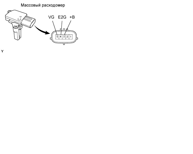

Володя123 Опубликовано 18 июля, 2013 Опубликовано 18 июля, 2013 Уважаемые коллеги!!! Кто может скинуть схемку распиновки ДМРВ.На машинке постоянная (не убиваемая) ошибка Р0102-ДМРВ низкий уровень сигнала.Новый датчик подбрасывал-эффект тот же.Заранее благодарю!!!
romario-1 Опубликовано 18 июля, 2013 Опубликовано 18 июля, 2013 (изменено) Там четыре, пять проводков. Какая распиновка? Масса питание и выходные. Мерится цешкой Изменено 18 июля, 2013 пользователем romario-1
Володя123 Опубликовано 19 июля, 2013 Автор Опубликовано 19 июля, 2013 Большое спасибо за информацию,А на какие ножки провода с ДМРВ приходят на ECU?Машина аварийная.
unik Опубликовано 19 июля, 2013 Опубликовано 19 июля, 2013 Сигнальный и температурный по окраске найдёте.Масса и питалово контролькой
