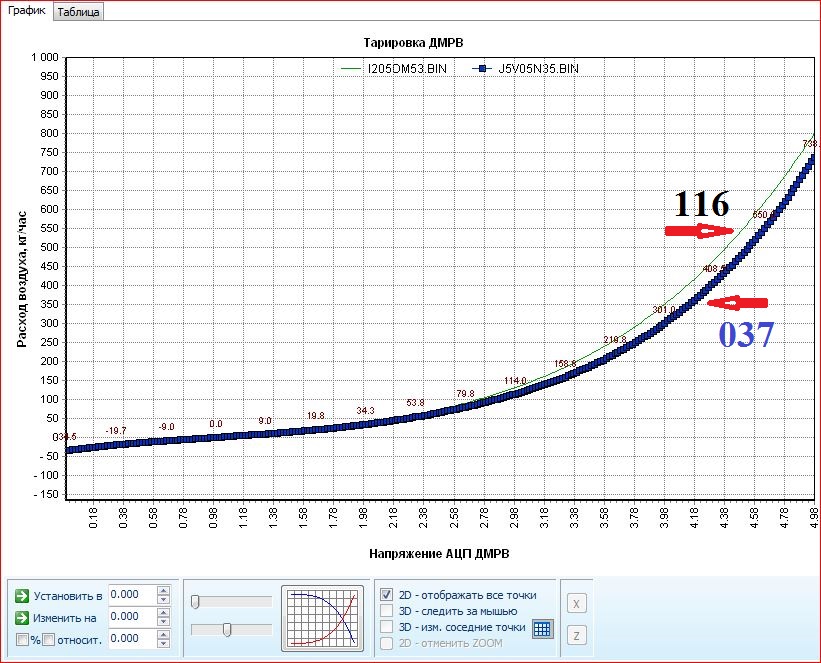

Sv204 Опубликовано 25 июля, 2013 Поделиться Опубликовано 25 июля, 2013 ДМРВ случайно не 037 стоит ? Ссылка на комментарий Поделиться на другие сайты Поделиться

Tully Опубликовано 25 июля, 2013 Поделиться Опубликовано 25 июля, 2013 стоять должен 116й, но иногда втыкают, по неграмотности, 037й в итоге бедная смесь. Ссылка на комментарий Поделиться на другие сайты Поделиться
Александр2112 Опубликовано 25 июля, 2013 Автор Поделиться Опубликовано 25 июля, 2013 стоять должен 116й, но иногда втыкают, по неграмотности, 037й в итоге бедная смесь. он родной стоит-ничего не менялось :) все родное! тьфу-тьфу-тьфу Ссылка на комментарий Поделиться на другие сайты Поделиться
Yaroha Опубликовано 25 июля, 2013 Поделиться Опубликовано 25 июля, 2013 стоять должен 116й, но иногда втыкают, по неграмотности, 037й в итоге бедная смесь. 037-й будет обогащать смесь.. Ссылка на комментарий Поделиться на другие сайты Поделиться
