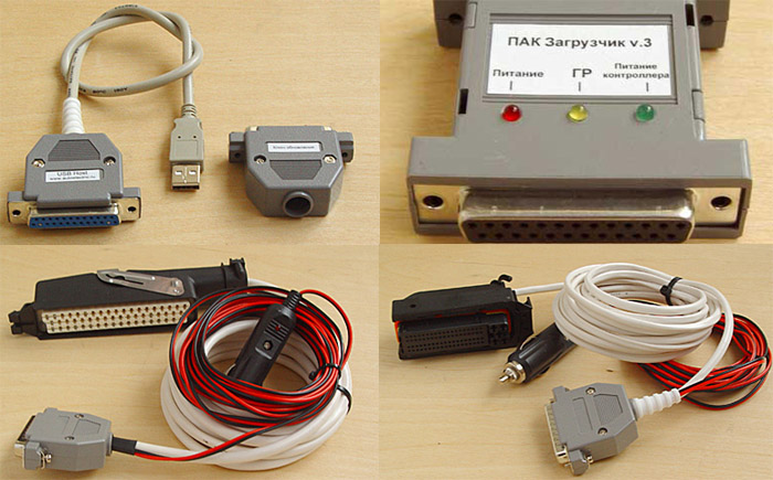

newchipper Опубликовано 21 июля, 2013 Автор Поделиться Опубликовано 21 июля, 2013 А заливал только калибры или полный фул?И откуда прошивки-может дело в них,а если обратно откатится-все работает?И каким прибором работаешь? Мне показали только как считывать свою заводскую прошивку и записывать новую! На вкладке калибровка открыть-файл успешно загружен-запись! И готово только так! А флэш и еепром вообще не трогаю! Оборудование от SMS-Software CombiLoader! То что на фото +ключ и разъем OBD2! Да если обратно свою залить работает! Вот в чем проблем с тахометром. Благодарю вас за помощь! Я завтра посмотрю версию своей прошивки,напишу вам ответ эта или нет! Скорее всего я так думаю)) Ссылка на комментарий Поделиться на другие сайты Поделиться
