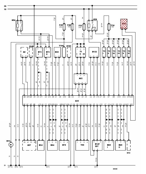

shadows Опубликовано 21 июля, 2013 Автор Поделиться Опубликовано 21 июля, 2013 (изменено) По автодате нет,в обд нет пина под 15 номером.До меня уже машину ковыряли,резали провод как раз для диагностики,видимо тоже не получилось. Буду мерять напруги 5в и отслежу цепь диагностики в эбу Вот по автодате схемка Изменено 21 июля, 2013 пользователем shadows Ссылка на комментарий Поделиться на другие сайты Поделиться

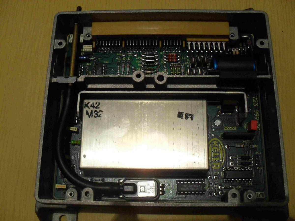

shadows Опубликовано 22 июля, 2013 Автор Поделиться Опубликовано 22 июля, 2013 Распаял блок сегодня,там под экраном 2 проца и ПЗУ больше ничего нет.Для К линии используется микросхема CA3262E преобразователь уровней.Поробую ее поменять,может блок откликнется. Несчет меток пока не проверял,посмотрю на днях,машина уже 3 года стоит,время позволяет Ссылка на комментарий Поделиться на другие сайты Поделиться

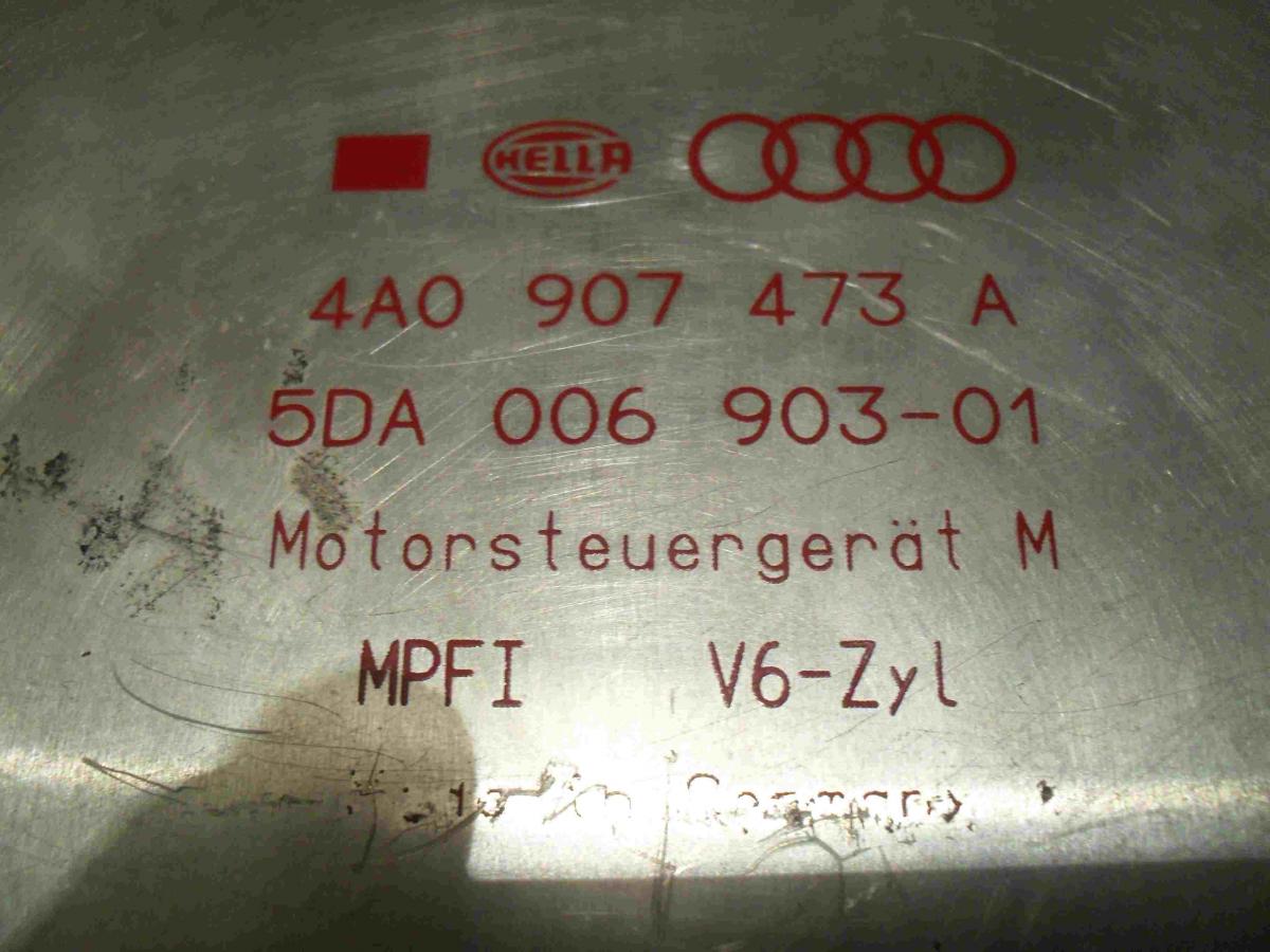

doc.oleg Опубликовано 25 июля, 2013 Поделиться Опубликовано 25 июля, 2013 (изменено) На этих авто блоки были только с иммо, без были только на ауди 100/80 И на сколько мне помнится хела стоит на 2,6 авс, на 2,8 аан мозги хитачи Совершенно верно,и судя по номеру блока, ЭБУ без иммо,с иммо в конце номера стоит буква D.Если не трудно,то слей прошивку с флеши 27С512. Изменено 25 июля, 2013 пользователем doc.oleg Ссылка на комментарий Поделиться на другие сайты Поделиться
shadows Опубликовано 25 июля, 2013 Автор Поделиться Опубликовано 25 июля, 2013 Может и эбу без иммо,но на панели есть лампочка иммо,чип в ключе и прошивку слил с блока иммо.Если включить зажигание без эбу,лампа иммо моргает,с эбу как положено-загорается и тухнет. По автодате распиновка блока совпадает с мотором 2.6 АВС ,а по документам на машину указано что двигатель ААН 2.8л. Проверил сегодня метки- все в норме,ремень грм только немного прослаб от времени,подтянул. Остается сигналы с датчиков колена и распреда (их там 3 датчика)посмотреть осцилом доходят ли до эбу. А номер блока какой? на этих авто блоки были с иммо и без... если поставить на иммовую машину блок без иммо то диагнозы и не будет... Фотка шильдика блока в первом посту Ссылка на комментарий Поделиться на другие сайты Поделиться
GenNik_007 Опубликовано 26 июля, 2013 Поделиться Опубликовано 26 июля, 2013 (изменено) Так не плохо было бы определиться для начала ABC это или AAH, или AAH переделывали под то что было под рукой. Визуально отличить просто, на AAH в оригинале стоит расходомер, на ABC его нету, да и на блоке двигателя код глянуть не проблема. Блок у Вас походу соточный и безиммовый. На иммовом буковки зеленого цвета, и последняя буква D вроде. Могу точно глянуть на своей машине, если нужно. Изменено 26 июля, 2013 пользователем GenNik_007 Ссылка на комментарий Поделиться на другие сайты Поделиться
