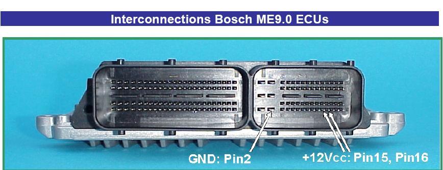

garisonford Опубликовано 21 июля, 2013 Поделиться Опубликовано 21 июля, 2013 (изменено) Всем привет.Попал в руки блок МЕ9 в корпусе Форд СТ - внутри оказалась плата Вольво. По Форду не коннектится - есть ли у кого распин Вольвушного блока IGN и CAN? Изменено 21 июля, 2013 пользователем garisonford Ссылка на комментарий Поделиться на другие сайты Поделиться
azazero Опубликовано 6 августа, 2013 Поделиться Опубликовано 6 августа, 2013 Распин прилагается. Но читать - писать блок придется по BDM. Ссылка на комментарий Поделиться на другие сайты Поделиться
