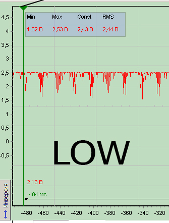

eugenpro Опубликовано 21 июля, 2013 Поделиться Опубликовано 21 июля, 2013 (изменено) Mercedes a160 автомат Приехал после коробочника причиной не исправности коробки была выход из строя модуля распознования рычага селектора и коробка уходила в аварию ударным включением получила внутренние механические не исправности коробочник починил механику я снял блок селектора, прогрел всю плату,пропаял(селектор на оптопарах) машина заработала! и уехала но не надолго на две недели после воскресить её не удаёться висят следующие ошибки и коробка в аварии ECM P0705 Управление КПП: FGS ошибка 10 FTC P1872 Не исправность CAN: сигнат по CAN от блока управления GEM не верен GRM P1856-000 Внутренняя ошибка блока А61(модуль распознования рычага селектора) опознал не достоверное положение рычага Вот такие дела может кто решал, помогите P.S Просто там ломаться то не чему проц да еепромка на плате Изменено 21 июля, 2013 пользователем eugenpro Ссылка на комментарий Поделиться на другие сайты Поделиться

eugenpro Опубликовано 18 августа, 2013 Автор Поделиться Опубликовано 18 августа, 2013 (изменено) Тема живая опять приехал В оперативных данных при переключиении с D на N или наоборот происходит [F] тоесть вываливаеться в аварию и на сканере и в реале на плате стоит can контроллер A82C250 philips может он вот осциолограммы шины она исправна, и 60 ом цешкой между Проехал 170 км и 70 запусков по кадру итак прогрееш почитиш поедет и не надолго Изменено 18 августа, 2013 пользователем eugenpro Ссылка на комментарий Поделиться на другие сайты Поделиться
