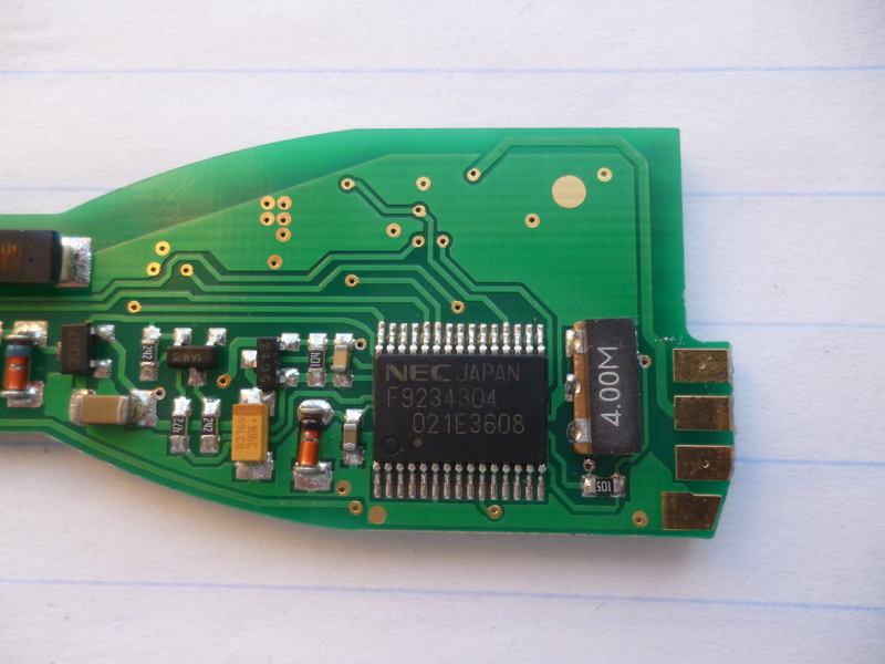

махно Опубликовано 22 июля, 2013 Автор Поделиться Опубликовано 22 июля, 2013 Хозяин позвонил не проворачивается ключ. Я приехал подключил STAR . Ключ вставлен.Ключ не принят. Вставил ключ в MB Keyprog 2 но он непрочитался по IR порту. Ключ разобрал переломаная антена. Выпаял с него NEC и запоял в другой ключ. Замок не провернулся. Потом считал моторолу Росфар.Покупал украинский клон. Флеш мою сравнил с флеш из базы дампов один в один. А вот первые 6 строк еепром непонятно и я вижу что неправильные. Пытался править по аналогу других еепром результата нет. Как вписать зти строки и влияют ли они на проворот? Ссылка на комментарий Поделиться на другие сайты Поделиться

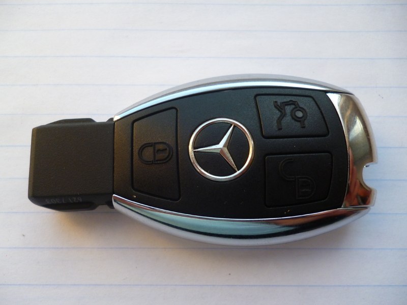

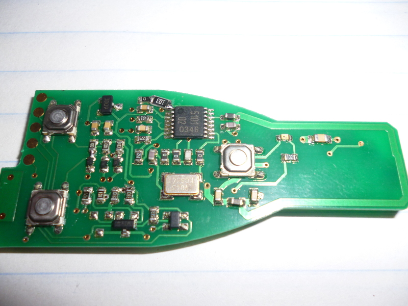

махно Опубликовано 24 июля, 2013 Автор Поделиться Опубликовано 24 июля, 2013 Авто сегодня завел. Все ОК.Но есть проблема.Надо было вписать новый ключ. Ключ китайский. Софт ключа ВЕ. Как и чем можно записать этот ключ? Ссылка на комментарий Поделиться на другие сайты Поделиться
dimon9555 Опубликовано 24 июля, 2013 Поделиться Опубликовано 24 июля, 2013 А чё китайцы уже BE ключи делают?Поделись ссылкой где брал Ссылка на комментарий Поделиться на другие сайты Поделиться
Sergeii Опубликовано 24 июля, 2013 Поделиться Опубликовано 24 июля, 2013 А почему вопрос на вопрос? Ссылка на комментарий Поделиться на другие сайты Поделиться
князь Опубликовано 25 июля, 2013 Поделиться Опубликовано 25 июля, 2013 Собрался заказать такие ключи. Прошу дать отзывы . С уважением. Ссылка на комментарий Поделиться на другие сайты Поделиться
махно Опубликовано 25 июля, 2013 Автор Поделиться Опубликовано 25 июля, 2013 (изменено) Ключ красивый. Ключ читаеться.Софт ключа ВЕ. Чем записать? Изменено 25 июля, 2013 пользователем махно Ссылка на комментарий Поделиться на другие сайты Поделиться
князь Опубликовано 25 июля, 2013 Поделиться Опубликовано 25 июля, 2013 Скажите , чем читали? Ссылка на комментарий Поделиться на другие сайты Поделиться
nemez36 Опубликовано 25 июля, 2013 Поделиться Опубликовано 25 июля, 2013 Ключ красивый. Ключ читаеться.Софт ключа ВЕ. Чем записать? MB keyprog 2. Ссылка на комментарий Поделиться на другие сайты Поделиться
