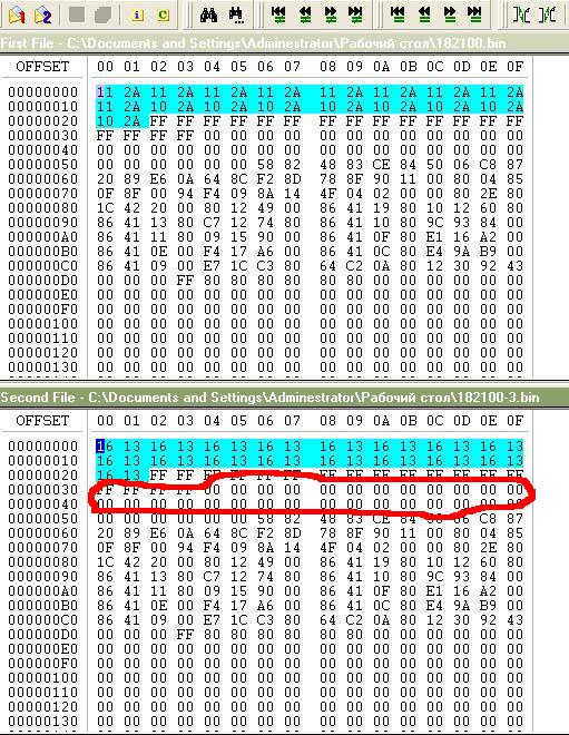

olle67 Опубликовано 21 июля, 2013 Поделиться Опубликовано 21 июля, 2013 Ребята,гляньте дамп, приехала машина, одоометр моргает, суточник тоже,в торопях считал дамп, походу неправильно, програматор Мастер-02,номер панели незаписал, -чесно,торопился,сам понимаю,не ругайте,пробег поменял,всё тоже самое, пробег мигает, на панели спидометр при прогоне ноль светит,по точкам нету инфы, програмировал выпаивая дисплей с одной стороны,микру в програматор,и так 4 раза,гляньте пожалуйста,что не так, или я ступил? Тойота Приус.rar Ссылка на комментарий Поделиться на другие сайты Поделиться
vfrfh Опубликовано 21 июля, 2013 Поделиться Опубликовано 21 июля, 2013 Судя по байтам одо все в порядке....одну маленькую тонкость после этих байт надо еще....но почему спидометр стоит на месте при езде, не понятно...скорее всего не в дампе дело...приехала то машина с такими же симптомами ? Ссылка на комментарий Поделиться на другие сайты Поделиться
olle67 Опубликовано 21 июля, 2013 Автор Поделиться Опубликовано 21 июля, 2013 да с такими, теперьто хочется всё правильно сделать, а тут ....я дампы в базе нашей смотрел,непонятно одно, я считал как 93с66, а похоже на 93с 46, вот теперь думаю может или я или до меня накалолись, такое ведь может быть, дело в том что епромка не хило потёртая,а при сравнении непонтки выходят,область пробега -понятно а вот дальше.ерунда какаето. может есть у кого дампик на такую панель, номер могу завтра отзванится чтобы подьехали,посмотрю скину да ещё, когда выпаивал,сдувал феном, там походу нога одна висела,незнаю.перед тем как выпаивать постоянно смотрю как и что, а особенно в такой панели,нехрена неудобно дисплей выпаивать,может изза этого что случилось? Ссылка на комментарий Поделиться на другие сайты Поделиться
vfrfh Опубликовано 21 июля, 2013 Поделиться Опубликовано 21 июля, 2013 (изменено) Да не похоже на 46, 66 там...но другой дамп залить попробовать надо... Изменено 21 июля, 2013 пользователем vfrfh Ссылка на комментарий Поделиться на другие сайты Поделиться

oleg358 Опубликовано 22 июля, 2013 Поделиться Опубликовано 22 июля, 2013 Такое случается когда 93с66 пишешь как с56, сам восстанавливал. Пиши правильный дамп и все пройдет. Ссылка на комментарий Поделиться на другие сайты Поделиться
6508560170 Опубликовано 22 июля, 2013 Поделиться Опубликовано 22 июля, 2013 (изменено) Если вы пользовались тахософтом,то посмотрите ещё раз, ответ был во 2#.Просто поспешили.Если надо дамп - пожалуйста...Номера панели ....увы нет. t prius c66 83800-47080-c.bin Изменено 22 июля, 2013 пользователем 6508560170 Ссылка на комментарий Поделиться на другие сайты Поделиться

Gesha3 Опубликовано 23 июля, 2013 Поделиться Опубликовано 23 июля, 2013 Ну тут два косяка это минимум! Контролька не правильная это раз, не правильно считана микра это два. Клиент всё равно приедет, я так думаю. Посмотри в каком кузове сей агрегат. Завтра с работы кинусь дампом! Да, и там же пятаки вроде!? Вообще ПРИУС это самая лёгкая панель. Ссылка на комментарий Поделиться на другие сайты Поделиться

Gesha3 Опубликовано 24 июля, 2013 Поделиться Опубликовано 24 июля, 2013 Подкинул твой дамп на такую же панель, и пробег начал моргать. Так, что однозначно криво считал-записал. Держи с такого же. Про контрольку не забудь, что бы "ехала". prius 20 93C66.bin Ссылка на комментарий Поделиться на другие сайты Поделиться
