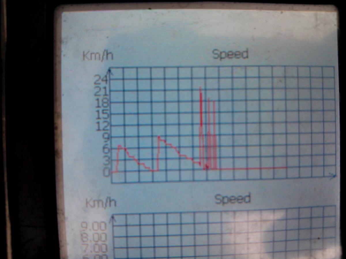

fredddik Опубликовано 31 июля, 2013 Поделиться Опубликовано 31 июля, 2013 Доброго времени,ситуация следующая. Сканер выдаёт неисправность заднего левого датчика скорости,датчик в обрыве,заменили. Теперь скорость (в текущих параметрах) появилась но только на заглушенном моторе,стоит запустить двигатель и скорость показывает 0км\ч. Глушишь опять всё показывает. Разобрал блок ESP видимых повреждений нет. Номер контролера 7M3 907 379 E. Должно ли при включении зажигания появляться опорное напряжение на датчике скорости? Ссылка на комментарий Поделиться на другие сайты Поделиться

fredddik Опубликовано 31 июля, 2013 Автор Поделиться Опубликовано 31 июля, 2013 (изменено) заглушенный мотор,включено зажигание,на сканере в текущих параметрах,при прокрутке заднего левого колеса,скорость отображаеться корректно (рукой крутнул 9-8-7-6-5км\ч и т.д.) стоит запустить двигатель,скорость перестаёт показывать,если проехать немного,ругается на отсутствие скорости с левого заднего ДС. Изменено 31 июля, 2013 пользователем macik001 Не цитируем, если отвечаем непосредственно на пост Ссылка на комментарий Поделиться на другие сайты Поделиться

fredddik Опубликовано 31 июля, 2013 Автор Поделиться Опубликовано 31 июля, 2013 (изменено) да разгонял,индуктивные,есть ешё одна особенность когда колесо практически остановилось проиходят скачки скорости до 20-25 Изменено 31 июля, 2013 пользователем macik001 Не цитируем, если отвечаем непосредственно на пост. Моветон, однако! Ссылка на комментарий Поделиться на другие сайты Поделиться

fredddik Опубликовано 31 июля, 2013 Автор Поделиться Опубликовано 31 июля, 2013 да разгонял,индуктивные,есть ешё одна особенность когда колесо практически остановилось проиходят скачки скорости до 20-25 ща разберу посмотрю Ссылка на комментарий Поделиться на другие сайты Поделиться
macik001 Опубликовано 31 июля, 2013 Поделиться Опубликовано 31 июля, 2013 (изменено) Хрень какая-то. Тыкаться нужно осциллом, а не сканером. Это видит мозк, а интересен реальный сигнал. Изменено 31 июля, 2013 пользователем macik001 Ссылка на комментарий Поделиться на другие сайты Поделиться

fredddik Опубликовано 31 июля, 2013 Автор Поделиться Опубликовано 31 июля, 2013 какая то х..ня получается, по ходу датчики разные. исправный датчик с правой стороны показывает бесконечное сопротивление, а новый левый который привезли 1100ом, видимо датчики принципиально другие. как проверить??? датчики по ходу не индуктивные,по этому на них опорка 12 и подаёться Ссылка на комментарий Поделиться на другие сайты Поделиться

fredddik Опубликовано 1 августа, 2013 Автор Поделиться Опубликовано 1 августа, 2013 ТС, тебе уже написали правильный шаг диагностики: перекинь провода с другой стороны. и в текущи посмотри, что именилось А ты всё ешо сопротивления измеряешь. Эффективность труда - 0. перекинул,показания такие же корявые практически ничего не изменилось. всё таки я склоняюсь к тому что привезли не правильный ДС, но надо это как то точнее выяснить, Ссылка на комментарий Поделиться на другие сайты Поделиться
kalina Опубликовано 1 августа, 2013 Поделиться Опубликовано 1 августа, 2013 Там с 2003 года менялись блоки ABS. У тебя датчики токовые, а привезди индуктивный. По вину пробей. Ссылка на комментарий Поделиться на другие сайты Поделиться
fredddik Опубликовано 1 августа, 2013 Автор Поделиться Опубликовано 1 августа, 2013 Там с 2003 года менялись блоки ABS. У тебя датчики токовые, а привезди индуктивный. По вину пробей. всем спасибо,проблема решена,действительно привезли индукционный датчик вместо д.хола, определить оказалось просто, на датчики хола подаётся опорное напряжение 12в,и проверяется светодиодной контролькой, всем спасибо. Ссылка на комментарий Поделиться на другие сайты Поделиться
