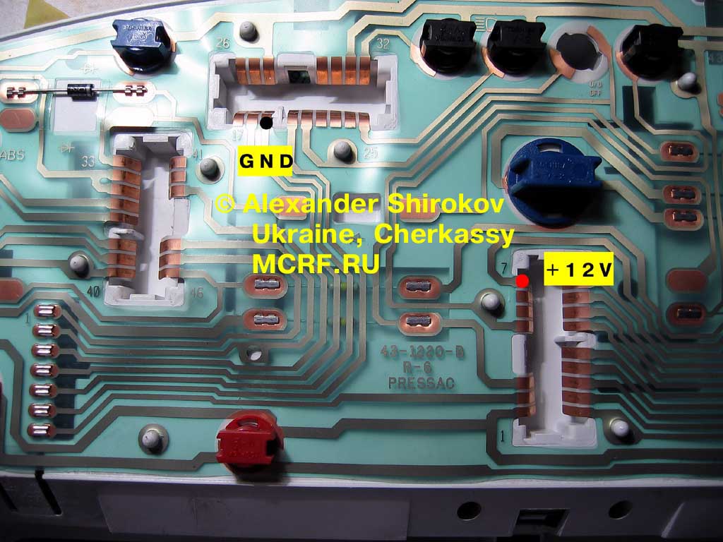

shirokov Опубликовано 2 августа, 2013 Поделиться Опубликовано 2 августа, 2013 (изменено) В аттаче дампы с шести разных экземпляров панелей 1997-1998 г. Если один из них не подойдёт, можно будет ещё в архиве порыться, когда-то кучу таких переклепал... Подключение на столе в аттаче, на всякий пожарный. Nissan_Primera_97-98.zip Изменено 2 августа, 2013 пользователем shirokov Ссылка на комментарий Поделиться на другие сайты Поделиться
