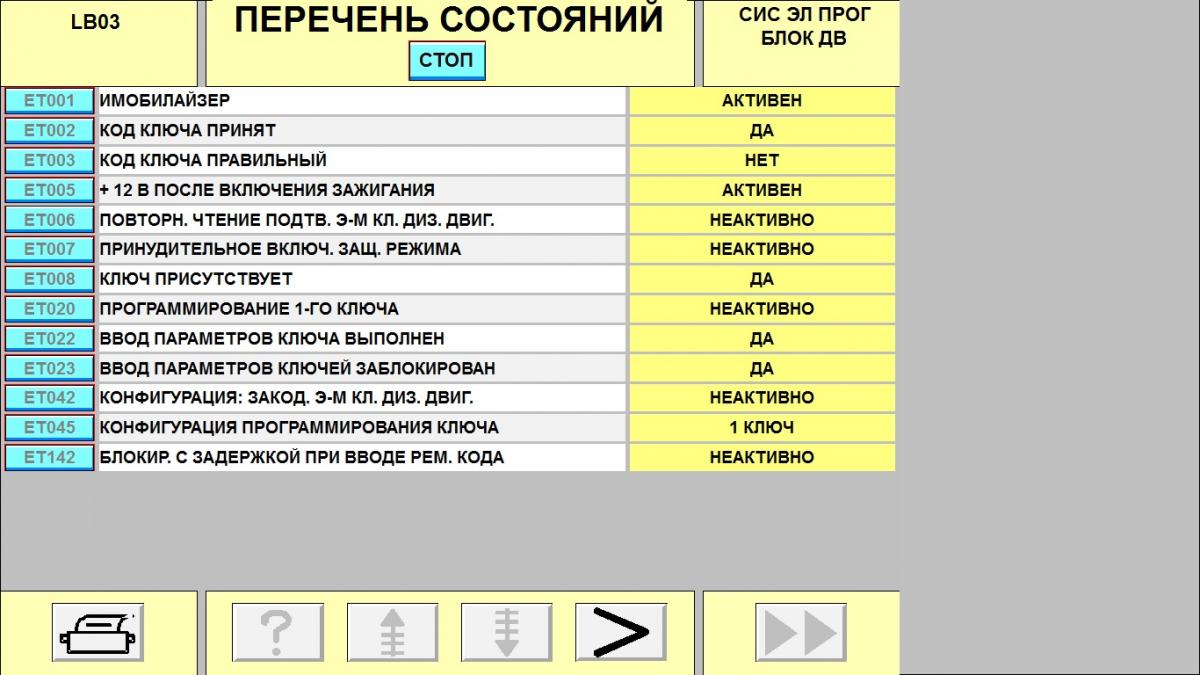

kent-cerg Опубликовано 31 июля, 2013 Поделиться Опубликовано 31 июля, 2013 df 065 актив не смотря на формальности в постах, кроме кан клип можно что нибудь сделать ??? Что то не понял из темы ничего,где актив и что актив.В UCH или ECU? Ссылка на комментарий Поделиться на другие сайты Поделиться
aleksay070 Опубликовано 1 августа, 2013 Автор Поделиться Опубликовано 1 августа, 2013 Что то не понял из темы ничего,где актив и что актив.В UCH или ECU? в UCH при чтении ошибок Ссылка на комментарий Поделиться на другие сайты Поделиться

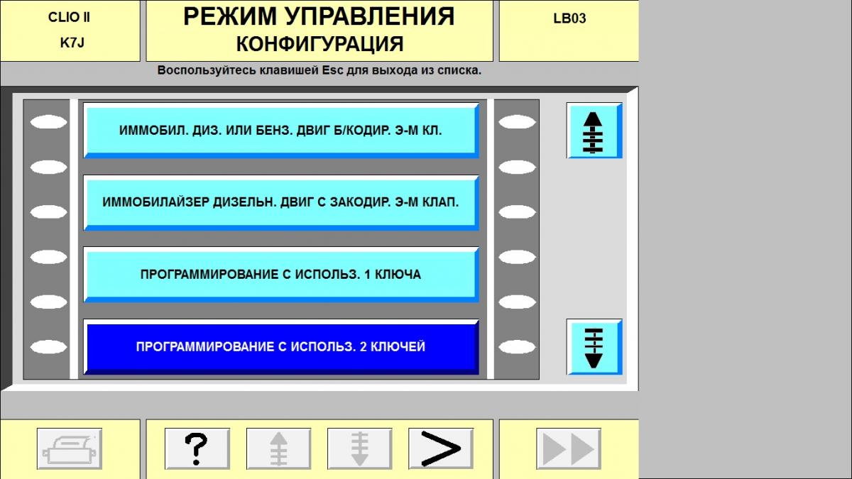

aleksay070 Опубликовано 15 августа, 2013 Автор Поделиться Опубликовано 15 августа, 2013 купил кан клип не могу разобраться может кто поможет разобраться Ссылка на комментарий Поделиться на другие сайты Поделиться
kent-cerg Опубликовано 15 августа, 2013 Поделиться Опубликовано 15 августа, 2013 купил кан клип не могу разобраться может кто поможет разобраться С клипом или с Clio? Ссылка на комментарий Поделиться на другие сайты Поделиться
alex47 Опубликовано 16 августа, 2013 Поделиться Опубликовано 16 августа, 2013 купил кан клип не могу разобраться может кто поможет разобраться На трекерах лежит обучалка по Clip, даже на русском... Ссылка на комментарий Поделиться на другие сайты Поделиться
aleksay070 Опубликовано 18 августа, 2013 Автор Поделиться Опубликовано 18 августа, 2013 прописываю результат 0 вой Ссылка на комментарий Поделиться на другие сайты Поделиться
shadows Опубликовано 18 августа, 2013 Поделиться Опубликовано 18 августа, 2013 блок снимался на восстановление Какой блок снимался и что восстанавливали? Если ECU там проблема Ссылка на комментарий Поделиться на другие сайты Поделиться
aleksay070 Опубликовано 18 августа, 2013 Автор Поделиться Опубликовано 18 августа, 2013 Какой блок снимался и что восстанавливали? Если ECU там проблема саджем иммо снимался .там 93c46 возможно прошита с чужими ключами . прилагаю вин VF1 LB0305 25540769 Ссылка на комментарий Поделиться на другие сайты Поделиться
shadows Опубликовано 19 августа, 2013 Поделиться Опубликовано 19 августа, 2013 Для начала определиться,а рабочий ли блок иммо? Давай дамп с 93с46 посмотрим.Прочитать чип в ключе,должен быть ID33 Ссылка на комментарий Поделиться на другие сайты Поделиться
