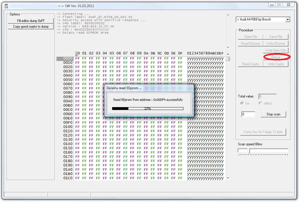

THC Опубликовано 2 августа, 2013 Поделиться Опубликовано 2 августа, 2013 существует по крайней мере 2 программы для восстановления дампов программка №1 программка №2 Причем во второй программке прямо указано на каких панелях она протестирована: 8E0920900B 8E0920900E 8E0920900FX 8E0920900G 8E0920900GX 8E0920900H 8E0920900HX 8E0920900K 8E0920900L 8E0920900M 8E0920900MX 8E0920900N 8E0920900NX 8E0920900P 8E0920900R 8E0920901C 8E0920901D 8E0920901E 8E0920901G 8E0920901H 8E0920901J 8E0920930G 8E0920930J 8E0920930JX 8E0920930K 8E0920930KX 8E0920930L 8E0920930R 8E0920930S 8E0920930T 8E0920930TX 8E0920931 8E0920931AX 8E0920931B 8E0920931C 8E0920931D 8E0920931D 8E0920931E 8E0920931E 8E0920931L 8E0920931M 8E0920931N 8E0920931P 8E0920931Q 8E0920932 8E0920932A 8E0920932K 8E0920933X 8E0920950E 8E0920950F 8E0920950H 8E0920950HX 8E0920950J 8E0920950K 8E0920950L 8E0920950M 8E0920950P 8E0920950PX 8E0920951G 8E0920951L 8E0920980L 8E0920981G 8E0920981GX 8E0920981N 8E0920981Q 8E0920982C 8E0920982F 8H0920900A 8H0920900G 8H0920900L 8H0920950L Ссылка на комментарий Поделиться на другие сайты Поделиться

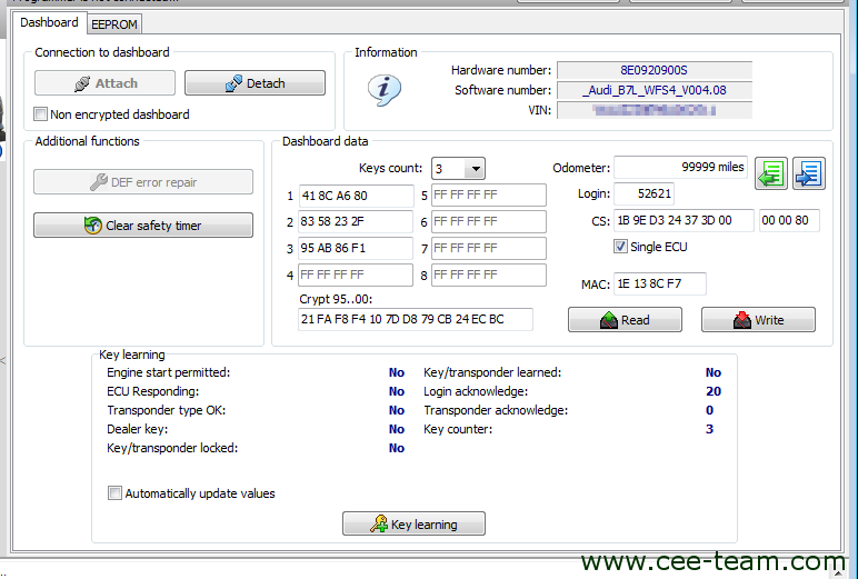

sergo42 Опубликовано 8 февраля, 2014 Поделиться Опубликовано 8 февраля, 2014 ребят , один спец сказал что можно востановить этим же синим тетрисом , но его нужно обновить .чет бьюсь а неполучается .может она платная??кто не будь обновлял?? Ссылка на комментарий Поделиться на другие сайты Поделиться
u-vovchika Опубликовано 8 февраля, 2014 Поделиться Опубликовано 8 февраля, 2014 Сосед обновлял, но ни чего нового не нашел. Да уже необновляются они. закрыли лавочку. Ссылка на комментарий Поделиться на другие сайты Поделиться
AWAS Опубликовано 8 февраля, 2014 Поделиться Опубликовано 8 февраля, 2014 (изменено) В 08.02.2014 в 10:50, sergo42 сказал: ребят , один спец сказал что можно востановить этим же синим тетрисом , но его нужно обновить .чет бьюсь а неполучается .может она платная??кто не будь обновлял?? Есть в голубом тетрисе такой пункт. Какая прошика тетриса сейчас стоит? Последняя вроде как 6.2.0. И ты мотал то чем? Тетрисом или дашем? Изменено 8 февраля, 2014 пользователем AWAS Ссылка на комментарий Поделиться на другие сайты Поделиться
vfrfh Опубликовано 8 февраля, 2014 Поделиться Опубликовано 8 февраля, 2014 (изменено) В 08.02.2014 в 10:50, sergo42 сказал: ребят , один спец сказал что можно востановить этим же синим тетрисом , но его нужно обновить .чет бьюсь а неполучается .может она платная??кто не будь обновлял?? Рано выдернул из разъема или выключил зажигание...все он делает как надо...им же можно и восстановить, обновлять ничего не надо. Изменено 8 февраля, 2014 пользователем vfrfh Ссылка на комментарий Поделиться на другие сайты Поделиться
