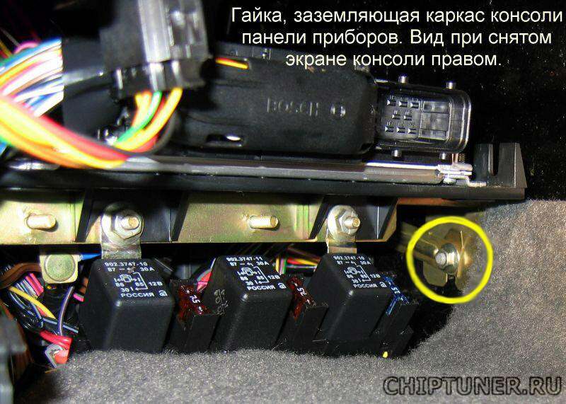

Mytryi Опубликовано 4 августа, 2013 Поделиться Опубликовано 4 августа, 2013 (изменено) "Контроллеры Январь 7.2 и Bosch 7.9.7 имеют в своём 81-контактном разъёме отдельные выводы для масс датчиков, что снижает зависимость показаний датчиков друг от друга, повышает точность измерения и видимо необходимо для выполнения норм Евро-4." Взято с сайта чип тюнер http://www.chiptuner.ru/content/pub_05/ У меня трёх проводной стоит, как и у парня, нет одного белого, смею предположить, что плюс для подогрева идет по белому, а минус подогрева датчика берется с глушителя, следовательно, серый «земля датчика» и есть его масса от эбу По ссылке выше статья, которая поможет решить проблему, не поленитесь, прочитайте её Изменено 4 августа, 2013 пользователем Mytryi Ссылка на комментарий Поделиться на другие сайты Поделиться

aleksein Опубликовано 8 августа, 2013 Поделиться Опубликовано 8 августа, 2013 Откручиваеш блок реле.... выдергиваеш массовый провод от разьема реле и на его место вставляеш разьем с проводом прикрученным на кузов... И забываеш про проблему ..... у вас нет контакта в точьке находящейся в 10см. от разьема контроллера. Там соединяются массы контроллера и вентиллятора. Такой толстенький коричневый провод вставленный в латунную трубочьку и помещенный в черненькую ПВХ трубочьку сверху замотан черненькой изолентой..... 1 1 Ссылка на комментарий Поделиться на другие сайты Поделиться
