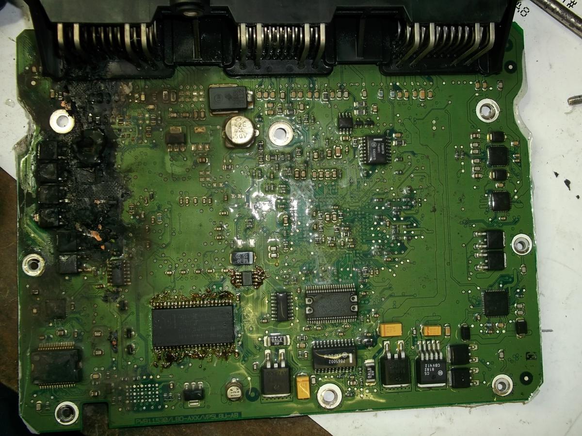

doc243 Опубликовано 4 августа, 2013 Поделиться Опубликовано 4 августа, 2013 Всем привет. Блок сгорел по неизвестным причинам, был неисправен генератор, после ремонта не завелась. Нашли донора, машина далеко. Подскажите где лежит синхра. на блоке 77014, и две флехи 400. Достаточно только 77014 перебросить? Вторая флеш снизу, не хочется плату поднимать, есть опасность повредить, герметик очень качественный Изображение 025.rarПолучение информации... 77014.binПолучение информации... Ссылка на комментарий Поделиться на другие сайты Поделиться
doc243 Опубликовано 4 августа, 2013 Автор Поделиться Опубликовано 4 августа, 2013 77014 донор.bin вот с донора Ссылка на комментарий Поделиться на другие сайты Поделиться
koroleg3 Опубликовано 4 августа, 2013 Поделиться Опубликовано 4 августа, 2013 (изменено) В 77014 достаточно, в ней ключи , а не синхра Изменено 4 августа, 2013 пользователем koroleg3 Ссылка на комментарий Поделиться на другие сайты Поделиться

aztt Опубликовано 5 августа, 2013 Поделиться Опубликовано 5 августа, 2013 В 04.08.2013 в 21:52, koroleg3 сказал: В 77014 достаточно, в ней ключи , а не синхра В 77014, IDS тоже рулит - надо in-out коды. Ссылка на комментарий Поделиться на другие сайты Поделиться
doc243 Опубликовано 6 августа, 2013 Автор Поделиться Опубликовано 6 августа, 2013 все прокатило, koroleg3 спасибо за подсказку. тема закрыта. aztt, Вы не внимательно прочитали, машина далеко, как писать идсом я в курсе Ссылка на комментарий Поделиться на другие сайты Поделиться
