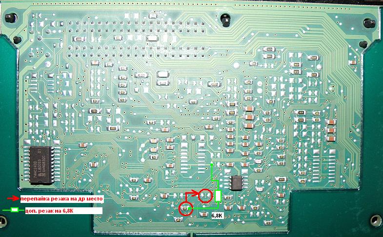

Андрей1117 Опубликовано 30 августа, 2013 Поделиться Опубликовано 30 августа, 2013 (изменено) на наклейке B104cr02.Прошивку взял с Сhiptuner.ru.Эбу на связь вышел правда не с первого раза затем половину прошивки залил сязь оборвалась и после этого эбу на диагностику не выходит и попытки залить прошивку и еепром не получается.Я внимательно посмотрел на наклейку на процессоре и увидел м797 без плюса.А ведь прошивка B104cr02 для бош 797+ я скачал b1c02q05 и эта прошивка не заливается,эбу выходит на связь затем нажимаю записать флеш слева внизу {стирание памяти} доходит до 350 и свзь рвется.Может я что то делаю не так.Спасибо что откликнулись. Эбу товой Бош797+ Соответственно лить туда можно для калин:101CR01(02);102CQ05;102CR06;104CR01(02) 103CU03 .Размер прошивки 832кб !!!На чиптунереони обычно лежать в сжатом формате -262кб (нужна енигма ,чтобы развернуть до 832!)Чиплоудеор 196и 197 шьет только полный формат те 832кб!!! Берем полный размер прошивки-832 и заливаем во флеш. далее ,желательно залить фаил чистого епрома (для бошей можно взять любой фаил епрома от любого софта для Бош797+,калина ,приора ,передний привод !)например от 104cr02 чтобы епром залить чиплоудером ,к файлу нужно приписать вручную bin(должно быть так :104CR02.еер.bin)тогда загрузчик нормально проглотит данный файл !!!И еще ,если прошивки береж черти где ,даже стоки ,всегда после прошивки флеш ,лей чистый епром (иначе авто может не пуститься ,малоли с какого авто была слита прошка ,а там мог быть активирован ИММО !) Воизбежании всяческих там недоконнектов и прочих обрывов связи ,вот на фото прорисовано как должны быть перенесены резаки на момент репрога -150% что не будет косяков (ну если конечно ЭБУ не закрыт ,есть и такие нынче индивидумы ,руки им обрывать и кол в одно место!) Изменено 30 августа, 2013 пользователем Андрей1117 Ссылка на комментарий Поделиться на другие сайты Поделиться
jeka939 Опубликовано 30 августа, 2013 Поделиться Опубликовано 30 августа, 2013 в чиплодыре твоем есть хелп как доработать эбу 7.9.7+ . Второй вариант по проще будет с припайкой резюка а не с переносом. Шьется 100% как калашом, на своей машине делал даже ломаным! Ссылка на комментарий Поделиться на другие сайты Поделиться

телепсих Опубликовано 17 октября, 2013 Поделиться Опубликовано 17 октября, 2013 Катаюсь уже три месяца на этом блоке все в порядке.Нашел где выгнивают дорожки и элементы после тосола.Готов поделится опытом. Ссылка на комментарий Поделиться на другие сайты Поделиться

телепсих Опубликовано 22 октября, 2014 Поделиться Опубликовано 22 октября, 2014 Катаюсь уже полтора года полет нормальный.Цена вопроса терпение плюс желание пропаять все переходные отверстия и кинуть перемычку между электролитами. Ссылка на комментарий Поделиться на другие сайты Поделиться
