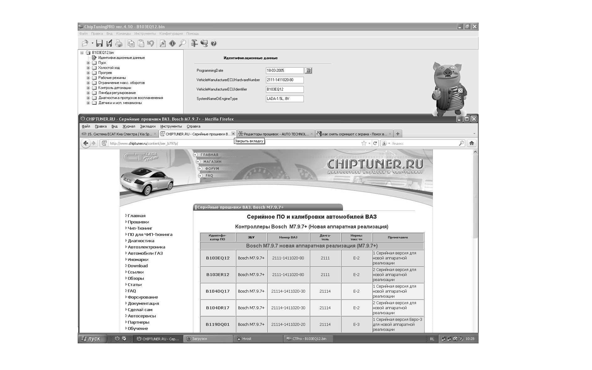

klinton Опубликовано 15 сентября, 2011 Поделиться Опубликовано 15 сентября, 2011 к примеру прошивка B103EQ12 (Bosch M7.9.7+ 2111-1411020-80 2111 Е-2), скаченная с чиптюнера 1 Ссылка на комментарий Поделиться на другие сайты Поделиться

ДМИ Опубликовано 18 сентября, 2011 Поделиться Опубликовано 18 сентября, 2011 к примеру прошивка B103EQ12 (Bosch M7.9.7+ 2111-1411020-80 2111 Е-2), скаченная с чиптюнера В СТП 4.10 есть всего три плюсовые карты: B103EQ12, В105DQ09, B120EQ16. Других нема. Ссылка на комментарий Поделиться на другие сайты Поделиться
