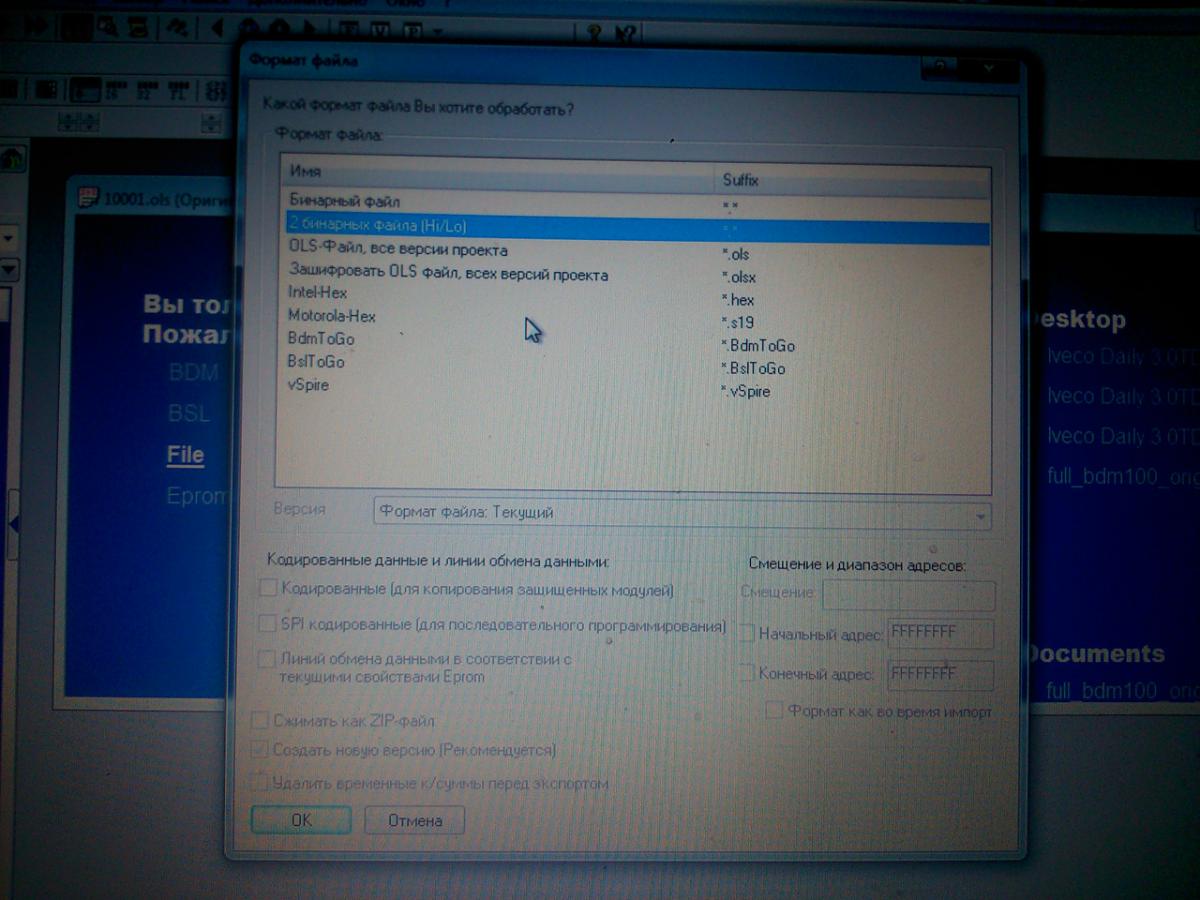

DiMonstr86 Опубликовано 26 марта, 2017 Поделиться Опубликовано 26 марта, 2017 Сегодня точно не могу сказать,завтра. На память, при открытии файла в редакторе, указываешь bin file, а в опциях будут дополнительные варианты, там нужно выбрать Hi/Lo. Ссылка на комментарий Поделиться на другие сайты Поделиться
Boronin Опубликовано 27 марта, 2017 Поделиться Опубликовано 27 марта, 2017 я в WINHEX через меню захожу в Инструменты - Файловые инструменты - Разбить. Выбираю файл, выбираю 128КБ, и он разбивает. В имени файла ставлю .bin, и сохраняю. Теперь не знаю, где HHH, а где LLL. Придется методом тыка что ли??? Ссылка на комментарий Поделиться на другие сайты Поделиться
DiMonstr86 Опубликовано 27 марта, 2017 Поделиться Опубликовано 27 марта, 2017 Винолсом сделай. Ссылка на комментарий Поделиться на другие сайты Поделиться
DiMonstr86 Опубликовано 27 марта, 2017 Поделиться Опубликовано 27 марта, 2017 Вот картинка Ссылка на комментарий Поделиться на другие сайты Поделиться
Boronin Опубликовано 28 марта, 2017 Поделиться Опубликовано 28 марта, 2017 Вот картинка В точности до наоборот))) Открыл в WinOls бинарным файлом, потом экспорт/импорт - импорт файла, и вот там 2 бинарных файла!!!! Хэш проверил, все верно, в отличии от WINHEX который наверно просто режет. DiMonstr86 спасибо! Ссылка на комментарий Поделиться на другие сайты Поделиться
Boronin Опубликовано 28 марта, 2017 Поделиться Опубликовано 28 марта, 2017 Ошибся, не импорт, а ЭКСПОРТ Ссылка на комментарий Поделиться на другие сайты Поделиться
