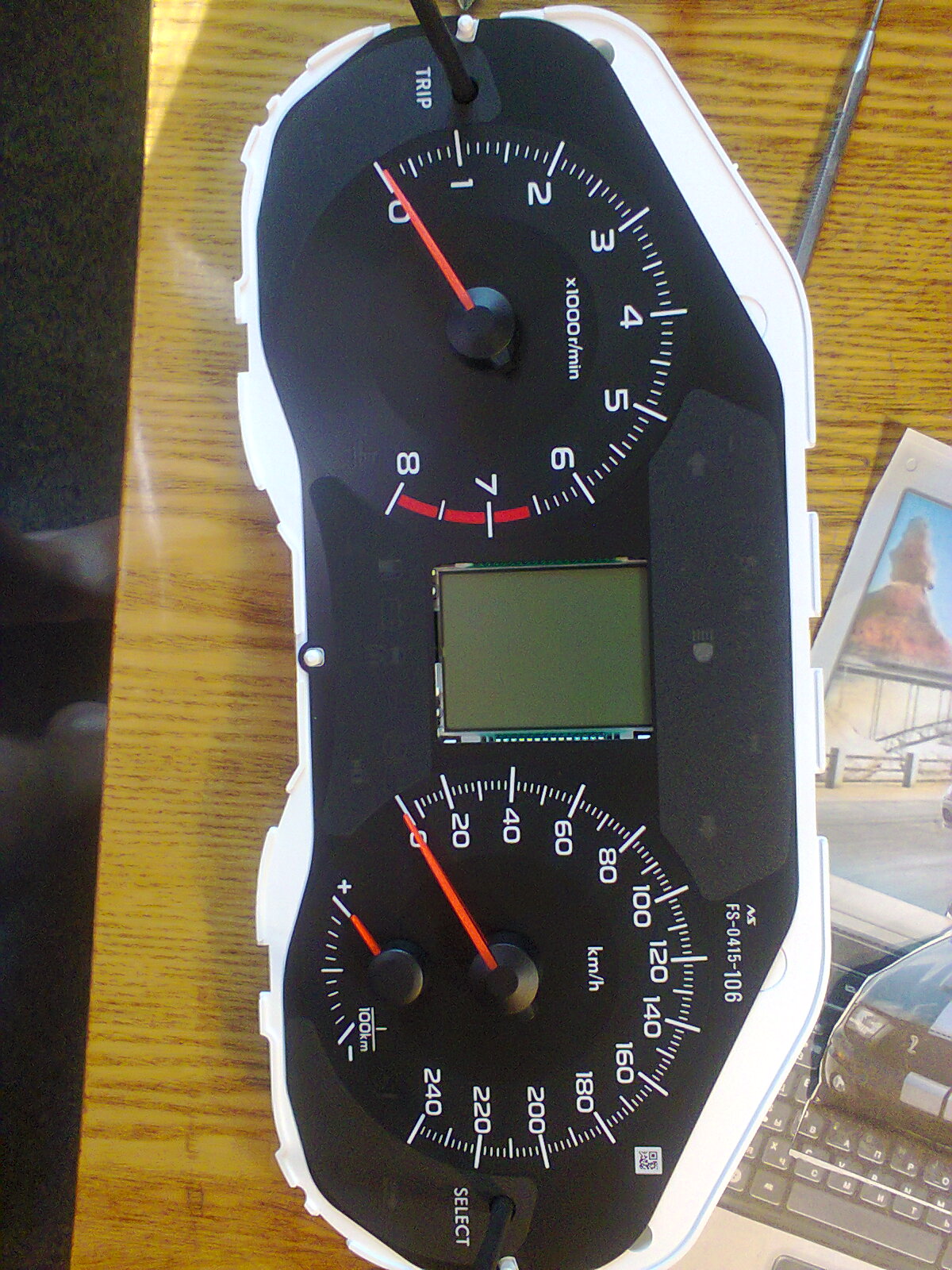

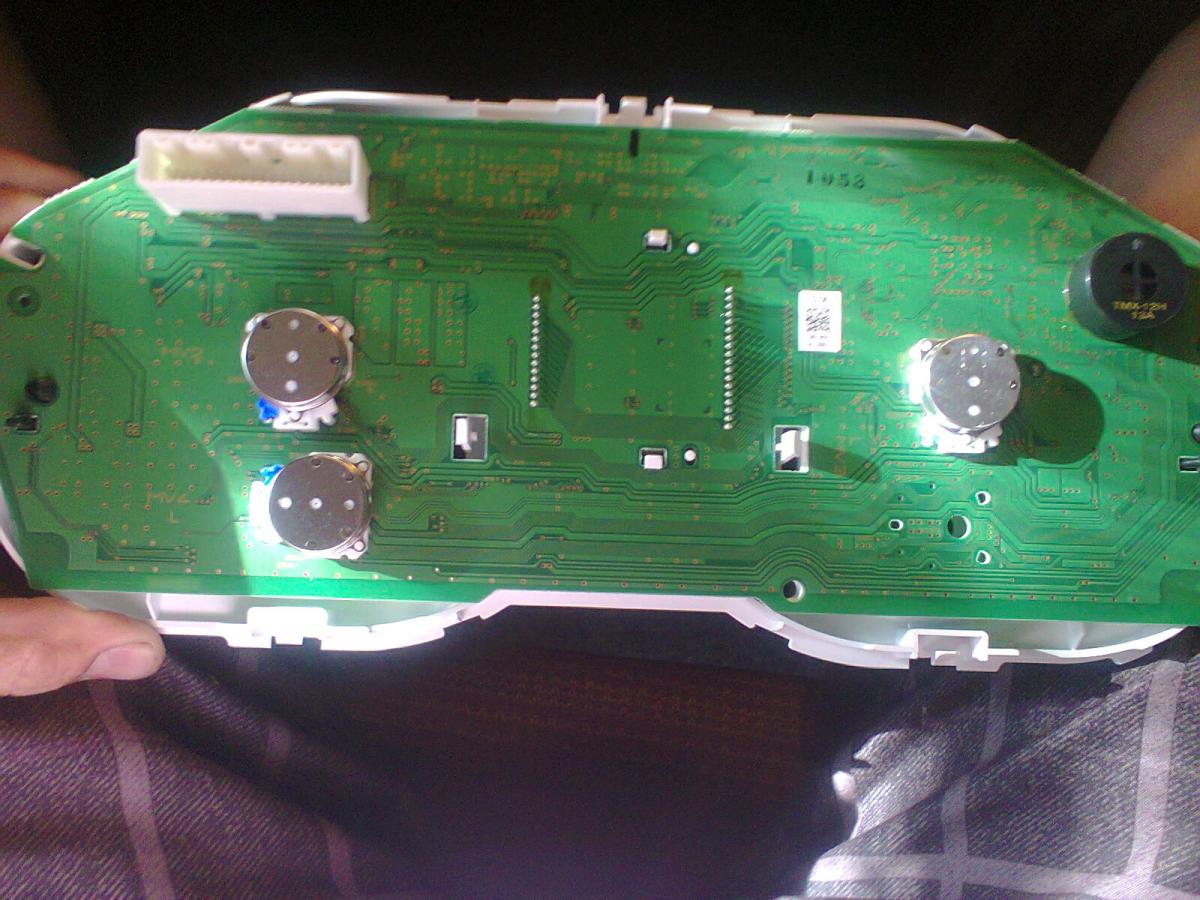

arteorlo Опубликовано 9 августа, 2013 Поделиться Опубликовано 9 августа, 2013 здравствуйте. попала сегодня в руки такая машинка с пробегом 464км.вся электроника со стороны стрел. моторчики аля мазда6 попробовал снять колпачки. нив какую. колпачки примерно как на фиате альбеа. тобиш под стрелкой полоска цельная со всем колпачком. вобщем снять колпачок никак не получилось. ребята может кто сумел здёрнуть стрелы и вызвонил точки. поделитесь пожалуйста внутрисхемкой в личку за денежку. Ссылка на комментарий Поделиться на другие сайты Поделиться

arteorlo Опубликовано 9 августа, 2013 Автор Поделиться Опубликовано 9 августа, 2013 Я бы сдёрнул стрелы, есле время у клиента есть в запасе около часа. Благо снаровка с этими стрелами есть. а как они держаться? я пробовал как на мазде бок колпачка отводить в сторону и одновременно давить в верх. пробовал по аналогии с альбеа сорвать заднюю часть колпачка. сидит мёртво. была бы машинка не новая то я бы рискнул больше силы применить к колпачку или тупо одну стрелку здёрнуть вертикально в верх в случае чего просто бы купил новую панель но машина нулёвая и я не рискнул Ссылка на комментарий Поделиться на другие сайты Поделиться

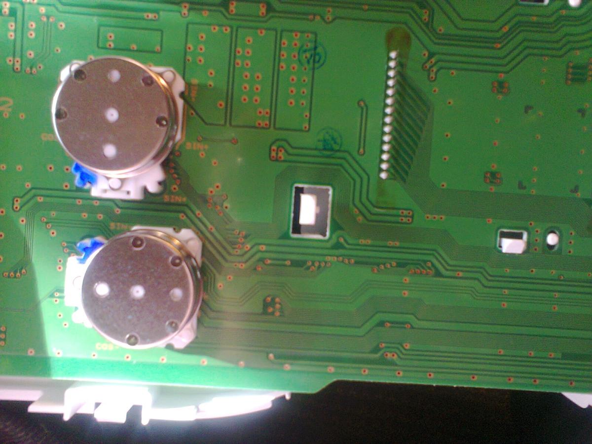

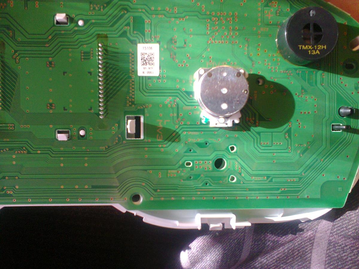

vladimir_vl Опубликовано 9 августа, 2013 Поделиться Опубликовано 9 августа, 2013 (изменено) внутри 93с76 в очень маленьком корпусе, стрелы не такие как на маздах, на оси сидит только посадочное колесико, на нем базируется стрелка, противовес и колпачок, только у меня панель была с двумя моторами, остальное все как на фото Изменено 9 августа, 2013 пользователем vladimir_vl Ссылка на комментарий Поделиться на другие сайты Поделиться

vladimir_vl Опубликовано 9 августа, 2013 Поделиться Опубликовано 9 августа, 2013 моторы один в один, стрелы разные, .....как писал выше на оси мотора сидит такое колесико ( не стрелка ), все остальное базируется на этом колесике, дампы есть , но на работе Ссылка на комментарий Поделиться на другие сайты Поделиться

Gesha3 Опубликовано 10 августа, 2013 Поделиться Опубликовано 10 августа, 2013 здравствуйте. попала сегодня в руки такая машинка с пробегом 464км.вся электроника со стороны стрел. моторчики аля мазда6 попробовал снять колпачки. нив какую. колпачки примерно как на фиате альбеа. тобиш под стрелкой полоска цельная со всем колпачком. вобщем снять колпачок никак не получилось. ребята может кто сумел здёрнуть стрелы и вызвонил точки. поделитесь пожалуйста внутрисхемкой в личку за денежку. Да сдёргивается она! Иногда правда с характерным хрустом. Съёмнику ужё десять лет. на новых моторах нормально снимаются стрелы просто надо тихонько страгивать с места стрелу против часовой стрелки ограничитель в моторе есть На новых ? Каких новых? На новых Фитах? Aervawe? Colt? Subaru? Ни хрена они там не снимаются просто так и крутить против часовой тоже не есть "хорошо"! Ссылка на комментарий Поделиться на другие сайты Поделиться

arteorlo Опубликовано 7 ноября, 2013 Автор Поделиться Опубликовано 7 ноября, 2013 (изменено) вот и опять такая же панелька пришла. тока стрелки моментального расхода топлива нет. то что их можно крутить либо так здёргивать на новом субарике полная чуш. не прилогая никаких усилий стрела вышла с осью. впаял моторчик с мазды3. осмотрел стрелку на предмет съёма колпачка. тоже самое что и мазда 6 по краям две защёлки. разница лиш в том что стрелка и колпачёк одно целое и при снимании надо учитывать этот факт(именно из-за этого первый раз здёрнуть колпачёк не получилось) вот дамп субару форестерс механика 93с76 2013г 521км.bin Изменено 7 ноября, 2013 пользователем arteorlo 1 Ссылка на комментарий Поделиться на другие сайты Поделиться
vladimir_vl Опубликовано 7 ноября, 2013 Поделиться Опубликовано 7 ноября, 2013 осмотрел стрелку на предмет съёма колпачка. тоже самое что и мазда 6 по краям две защёлки. разница лиш в том что стрелка и колпачёк одно целое сам то понял, что написал, то что стрелки похожи друг на друга-ни о чем не говорит, конструкция у них совершенно разная, если у предыдущих авто снимался колпачек, а стрелка оставалась на оси, то здесь снимается колпачек, стрелка, два грузика, и все это базируется на колесике, которое сидит на оси моторчика Ссылка на комментарий Поделиться на другие сайты Поделиться
