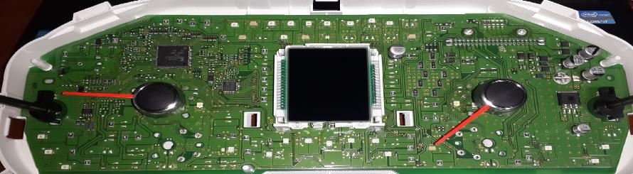

Xor Опубликовано 7 ноября, 2013 Поделиться Опубликовано 7 ноября, 2013 Давно уже съемник не достаю на этих моторах. Мертвые точки отметил и кручу тяну, если ось вылазит - придерживая стрелку утиками (как только появится) снимаю стрелу, ставлю на место без проблем, по знакомой всем технологии. На свежих машинах оси гораздо реже вылазят, чем на мазде 6 первой половины 2000-х годов Ссылка на комментарий Поделиться на другие сайты Поделиться

cache Опубликовано 7 ноября, 2013 Поделиться Опубликовано 7 ноября, 2013 тоже самое что и мазда 6 по краям две защёлки Внутрисхемку для следующего раза хоть успел сделать? Ссылка на комментарий Поделиться на другие сайты Поделиться
arteorlo Опубликовано 7 ноября, 2013 Автор Поделиться Опубликовано 7 ноября, 2013 (изменено) Внутрисхемку для следующего раза хоть успел сделать? блин про внутрисхемку забыл написать. второй и третий пины идут прямиком на проц без выхода на другую сторону платы. так что внутрисхемка обломалась сам то понял, что написал, то что стрелки похожи друг на друга-ни о чем не говорит, конструкция у них совершенно разная, если у предыдущих авто снимался колпачек, а стрелка оставалась на оси, то здесь снимается колпачек, стрелка, два грузика, и все это базируется на колесике, которое сидит на оси моторчика охота поумничать? кому надо было тот понял. а если кроме этого сказать нечего то лучше помолчать а не придираться к словам. кстати вы бы сами внимательней читали. где написано что стрелки похожи? На свежих машинах оси гораздо реже вылазят, чем на мазде 6 первой половины 2000-х годов спорить не буду. на шестой мазде никогда не рисковал а работал съёмником. здесь же ну очень легко ось вышла. возможно моторчик моторчику рознь Изменено 7 ноября, 2013 пользователем arteorlo Ссылка на комментарий Поделиться на другие сайты Поделиться

sashasasha Опубликовано 22 мая, 2014 Поделиться Опубликовано 22 мая, 2014 Здравствуйте, что бы не плодить темы, решил спросить здесь, приехала суббару легаси 2009 г, аир бек горит, попросили сделать так что бы лампочка гасла, снимаю приборку, начинаю снимать стрелку бака, она выходит с штоком, пробую ставить на место работает не корректно, дергается, стопорю внутренний магнит выставляю стрелку на место, тест стрелок проходит нормально и стоит как положено на минимуме, но при отображении количества топлива, не много не плавно поднимается с рывками, в связи с этим вопрос поднимается с рывками потому что не выставил до конца шестерни или внутрь что то попало (при сверлении дырочки через которую фиксировал магнит)? Ссылка на комментарий Поделиться на другие сайты Поделиться
electron_1984 Опубликовано 22 мая, 2014 Поделиться Опубликовано 22 мая, 2014 Такое бывает, когда шестеренка задевает магнит. Недавно на мазде такое исправлял. Через это же отверстие нужно прижать шестеренку и вдавить ось внутрь. При этом нужно оставить небольшой осевой люфт. Ссылка на комментарий Поделиться на другие сайты Поделиться
rcr Опубликовано 6 октября, 2014 Поделиться Опубликовано 6 октября, 2014 Добрый день! Имею аналогичную приборку, как у автора темы, может кто из знающих (уже снявших стрелки) подскажет точки для внутрисхемного подключения. А то очень не хочется стрелки снимать. Не за просто так конечно. Ссылка на комментарий Поделиться на другие сайты Поделиться

KTM Опубликовано 6 октября, 2014 Поделиться Опубликовано 6 октября, 2014 А есть у кого фото данной панели со стороны где епромка стоит? Ссылка на комментарий Поделиться на другие сайты Поделиться

6508560170 Опубликовано 6 октября, 2014 Поделиться Опубликовано 6 октября, 2014 А есть у кого фото данной панели со стороны где епромка стоит? Фото есть...качества нет Ссылка на комментарий Поделиться на другие сайты Поделиться
arteorlo Опубликовано 6 октября, 2014 Автор Поделиться Опубликовано 6 октября, 2014 Точки то есть..., только прогер надо нормальный, чтобы потом сопли не жевать от потерянного дампа... о как. походу я чтото упустил? там дорожки идут (если мне не изменяет память) сразу на процессор и никаких ответвлений. если не сложно кинте схему в личку пожалуйста. интересно что я упустил Ссылка на комментарий Поделиться на другие сайты Поделиться
BOB3120 Опубликовано 6 октября, 2014 Поделиться Опубликовано 6 октября, 2014 Тема уже поднямалась ранее там со стрелка ми все просто, дергаешь просто против часовой вверх бывает со штоком выходят бывает нет 76 со сдувом читал тритоном, потом на подключенной панеле включаем зажигание ждем 5 сек и ставим стрелы зажигание выкл вкл если дергается какая нибудь из стрел выставляем заново раза с пятого попадеш точно, сделал с десяток таких панелей Ссылка на комментарий Поделиться на другие сайты Поделиться
