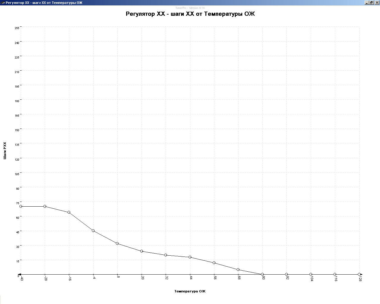

Bamper Опубликовано 24 марта, 2010 Поделиться Опубликовано 24 марта, 2010 Вот что у меня получилось... в графе "шаги РХХ" не совсем уверен в правильности делений, а в целом картина видна. Что правильно, а что нет? Ссылка на комментарий Поделиться на другие сайты Поделиться
Kolo Опубликовано 24 марта, 2010 Поделиться Опубликовано 24 марта, 2010 Все правильно. И задрано у вас не очень на самом деле. В ксю раза в два при отрицательных. И при пуске в мороз обороты подскакивают до 2000-2500. А эфилайфом можно посмотреть какая коррекция при какой температуре ( во время прогрева ) и подкорректировать. Ссылка на комментарий Поделиться на другие сайты Поделиться
