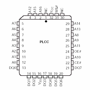

tomthecat Опубликовано 20 мая, 2010 Поделиться Опубликовано 20 мая, 2010 Добрый день, всем! Имеем мозги DXUB, так как в чип помещается две разные прошивки, то они и залиты. Подскажите, пожалуйста какие контакты микрухи нужно замыкать-размыкать, чтобы переключаться между прошивками (между первой и второй половинами памяти)? Заранее всем спасибо! Если не ошибаюсь, то первая нога на "-" Ссылка на комментарий Поделиться на другие сайты Поделиться

tomthecat Опубликовано 21 мая, 2010 Поделиться Опубликовано 21 мая, 2010 (изменено) Спасибо, буду пробовать. А если нет? Я не спалю блок? :) У кого еще какие будут мнения? Сам это ни разу не делал, где то в инете видел, а вчера покопался и нашел вот такое: если на 1 ноге +5, то работает вторая страница (с 8000 адреса), если логический 0, то работает первая страница (0000 адреса) Получается, что в разрыв 1-й ноги нужно ставить переключатель. P.S. Может пригодится... Изменено 21 мая, 2010 пользователем tomthecat 1 Ссылка на комментарий Поделиться на другие сайты Поделиться
Kolo Опубликовано 21 мая, 2010 Поделиться Опубликовано 21 мая, 2010 Спасибо, буду пробовать. А если нет? Я не спалю блок? :) У кого еще какие будут мнения? Не спалишь. Эта нога никуда не идет :)Неужели тяжело найти даташит на am29f010b ? Старшие адреса там 2(А16) и 3(A15) ноги, одна из них уже на 5v через резюк, другая на земле. Посмотри сам с мультиметром. Если ту что на питании, на землю, а другу отрезать от земли и тоже на питание ключевать, можно запихнуть 4 прошивки. Ссылка на комментарий Поделиться на другие сайты Поделиться

malser Опубликовано 25 мая, 2010 Поделиться Опубликовано 25 мая, 2010 Не спалишь. Эта нога никуда не идет :) Неужели тяжело найти даташит на am29f010b ? Старшие адреса там 2(А16) и 3(A15) ноги, одна из них уже на 5v через резюк, другая на земле. Посмотри сам с мультиметром. Если ту что на питании, на землю, а другу отрезать от земли и тоже на питание ключевать, можно запихнуть 4 прошивки. У него не am29f010b, а ПЗУ!!! И для него первую ногу надо отрывать от платы, чтобы ничего не спалить. А для am29f010b все верно. Ссылка на комментарий Поделиться на другие сайты Поделиться
taksofon Опубликовано 25 мая, 2010 Поделиться Опубликовано 25 мая, 2010 У него не am29f010b, а ПЗУ!!! И для него первую ногу надо отрывать от платы, чтобы ничего не спалить. А для am29f010b все верно. Да, у меня 27с512. Я по даташиту увидел что А15 у нее на первой ноге, отрезал. Только что испытал, вроде переключилась. Будем тестировать. Всем спасибо за помощь и подсказки! Ссылка на комментарий Поделиться на другие сайты Поделиться
taksofon Опубликовано 25 мая, 2010 Поделиться Опубликовано 25 мая, 2010 Да забыл, я первую ногу соединил с 14, минус вроде, Или ее(1) нужно просто отсоединить от платы? Разница есть? Ссылка на комментарий Поделиться на другие сайты Поделиться
