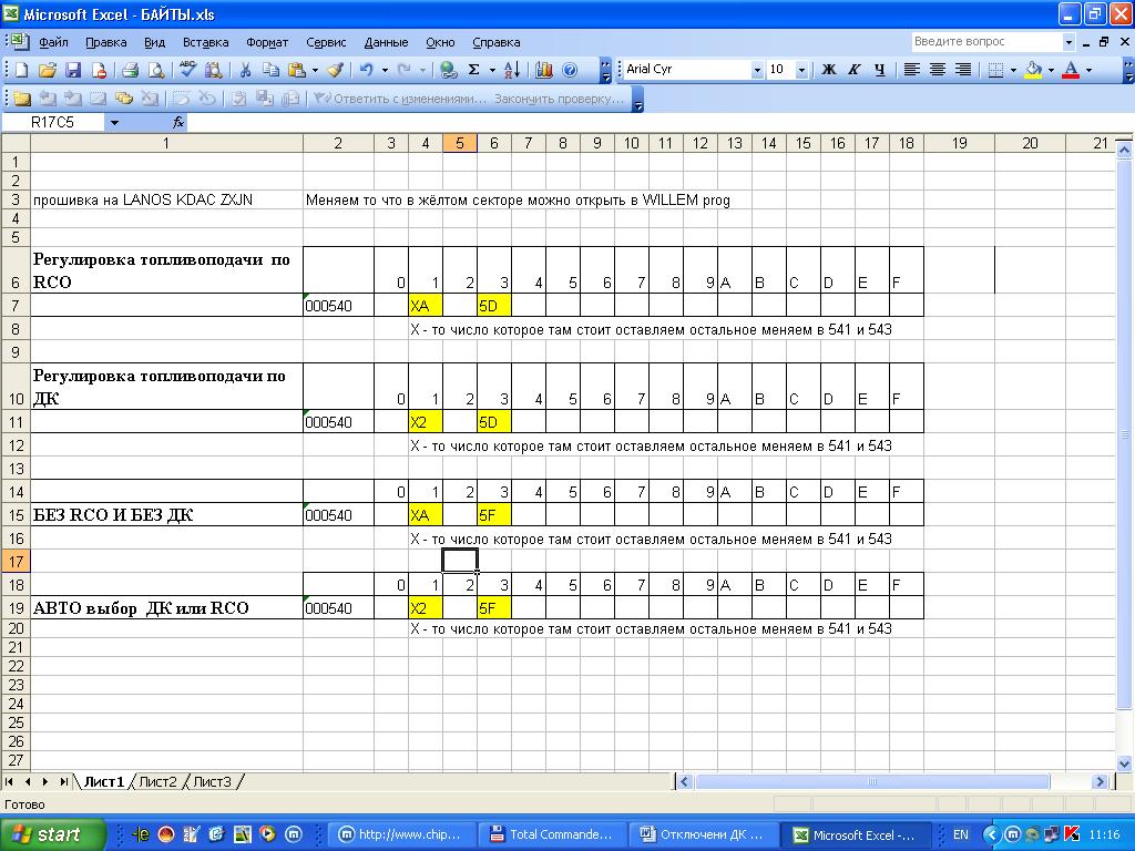

хохол Опубликовано 18 января, 2011 Поделиться Опубликовано 18 января, 2011 (изменено) Вот, развлекайтесь Изменено 18 января, 2011 пользователем хохол Ссылка на комментарий Поделиться на другие сайты Поделиться

vovanap Опубликовано 19 января, 2011 Поделиться Опубликовано 19 января, 2011 В 18.01.2011 в 18:22, хохол сказал: Вот, развлекайтесь если не трудно поскажите где все остальные карты по ланосу искать Ссылка на комментарий Поделиться на другие сайты Поделиться
хохол Опубликовано 19 января, 2011 Поделиться Опубликовано 19 января, 2011 В редакторах СТР, Сhipexplorer и др. Ссылка на комментарий Поделиться на другие сайты Поделиться
