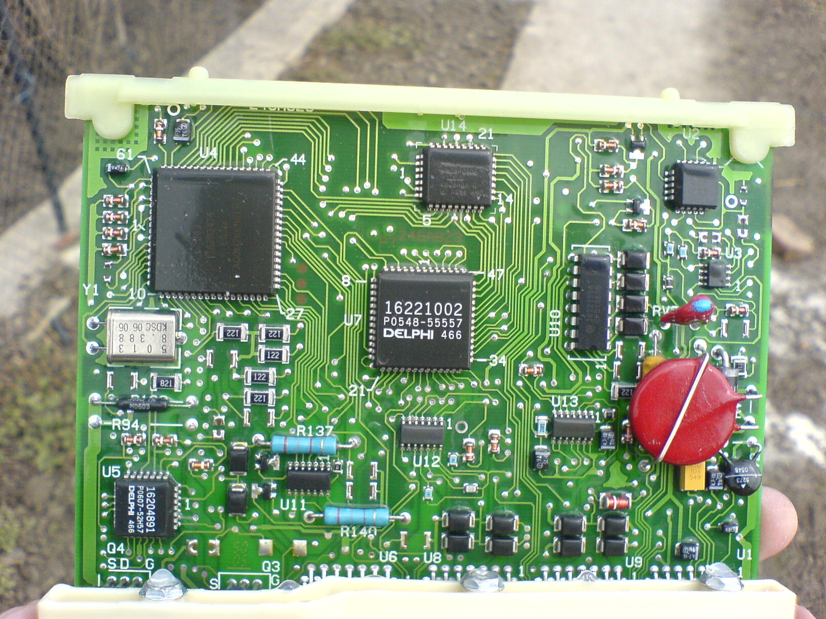

demetrius Опубликовано 30 июля, 2011 Поделиться Опубликовано 30 июля, 2011 (изменено) В 30.07.2011 в 06:49, grig43777 сказал: В блоках с идентами KDAC ZXJN м/с в корпусе PLCC32 не применялась. Там установлена м/с серии 27256 с УФ стиранием. Или подобная разовая (нестираемая). Как и что делать - я написал выше. 29F010 устанавливали (обычно) в блоки с красным и белым разъёмами. У блока ZXJN - два синих(1.5л. 8кл.). Фотки платы ЭБУ в аттаче. Блок с ланоса 1.5 8кл Изменено 30 июля, 2011 пользователем demetrius Ссылка на комментарий Поделиться на другие сайты Поделиться

melrom Опубликовано 31 июля, 2011 Поделиться Опубликовано 31 июля, 2011 Блок точно такой же как на фото. Сегодня пробывал найти панельку оказалось в Липецке приобрести нереально придётся разорять какую нибудь материнскую плату от компа Ссылка на комментарий Поделиться на другие сайты Поделиться
