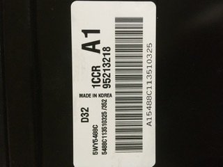

willi2000 Опубликовано 26 октября, 2011 Поделиться Опубликовано 26 октября, 2011 (изменено) Добрый день. Ланос 1.5 поляк. Блок стоит ZZLF, но форсунки стоят как на рисунке, а для этого блока я так понимаю должны толстые "боченки" быть установлены. До прошивки - Часто глох, вонючий едкий выхлоп, расход по городу около 12 л., свечи и глушитель в саже. Прошил стоковой ZXJN - не глохнет, выхлоп стал почти без вони, свечи очистились, расход в процессе измерения, но уже явно меньше. Но ездить машинка стала по другому ( например обороты долго спадают на переключениях) Вопрос: мне с таким блоком и такими форсунками какую надо ставить прошивку? ZXJN или искать ZZLF под худые форсунки, или блок менять? Изменено 26 октября, 2011 пользователем willi2000 Ссылка на комментарий Поделиться на другие сайты Поделиться
aikonss Опубликовано 26 октября, 2011 Поделиться Опубликовано 26 октября, 2011 В 26.10.2011 в 10:12, willi2000 сказал: Добрый день. Ланос 1.5 поляк. Блок стоит ZZLF, но форсунки стоят как на рисунке, а для этого блока я так понимаю должны толстые "боченки" быть установлены. До прошивки - Часто глох, вонючий едкий выхлоп, расход по городу около 12 л., свечи и глушитель в саже. Прошил стоковой ZXJN - не глохнет, выхлоп стал почти без вони, свечи очистились, расход в процессе измерения, но уже явно меньше. Но ездить машинка стала по другому ( например обороты долго спадают на переключениях) Вопрос: мне с таким блоком и такими форсунками какую надо ставить прошивку? ZXJN или искать ZZLF под худые форсунки, или блок менять? ZXJN тюн ищите, в теме есть. Попадался такой авто уже с тонкими форсами и прошивкой ЗЗЛФ - исправили, ездит на финал рейсинг Кости Челябы - по трассе 5,5. Та можете с темы любую взять тюн ZXJN . Вот http://www.auto-bk.ru/forum/topic/431/page__st__100__p__28515#entry28515 Или вот http://www.auto-bk.ru/forum/topic/431/page__st__120__p__51518#entry51518 Ссылка на комментарий Поделиться на другие сайты Поделиться
