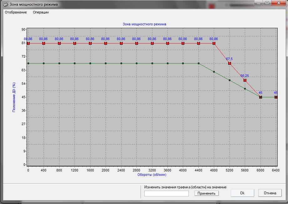

8oron1 Опубликовано 6 февраля, 2013 Поделиться Опубликовано 6 февраля, 2013 Уважаемые Гуру подскажите для чего уменьшается значение "положение ДЗ" в зоне мощностного режима ? На что это влияет ? Как отражается на езде машины ? Ссылка на комментарий Поделиться на другие сайты Поделиться
