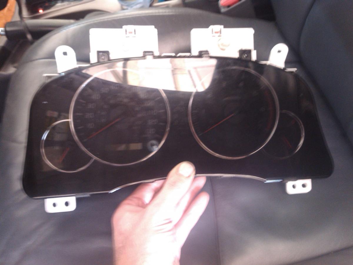

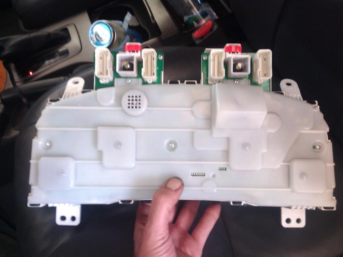

банзай Опубликовано 11 августа, 2013 Поделиться Опубликовано 11 августа, 2013 Очень нужен дамп на Лексус gx-470 2004 года американец.Выручайте Господа оригинал считался криво и не проверил.Шильда на фото.Теперь не работает тахометр и спидометр.И подсветка пробега моргает.Выручайте.С форума ничего не подходит.Беда полная.Можно за вознаграждение.Можно в личку. Ссылка на комментарий Поделиться на другие сайты Поделиться

банзай Опубликовано 11 августа, 2013 Автор Поделиться Опубликовано 11 августа, 2013 (изменено) Внешний вид приборки вот только номер другой. память 93s66 Вот считанный дамп.Кажется самый первый адрес кривой. лек 1 ор.BIN Изменено 11 августа, 2013 пользователем Sergeii Ссылка на комментарий Поделиться на другие сайты Поделиться
qwert3433 Опубликовано 11 августа, 2013 Поделиться Опубликовано 11 августа, 2013 (изменено) Внешний вид приборки вот только номер другой. память 93s66 Вот считанный дамп.Кажется самый первый адрес кривой. Всё там криво.Наверно читал как 8 бит? В личку кинул. Изменено 11 августа, 2013 пользователем qwert3433 Ссылка на комментарий Поделиться на другие сайты Поделиться
Sergeii Опубликовано 11 августа, 2013 Поделиться Опубликовано 11 августа, 2013 Это чужая Внешний вид приборки вот только номер другой. память 93s66 Вот считанный дамп.Кажется самый первый адрес кривой. Это чужой фотодокумент!....... Свою, что слабо сделать? Ссылка на комментарий Поделиться на другие сайты Поделиться
