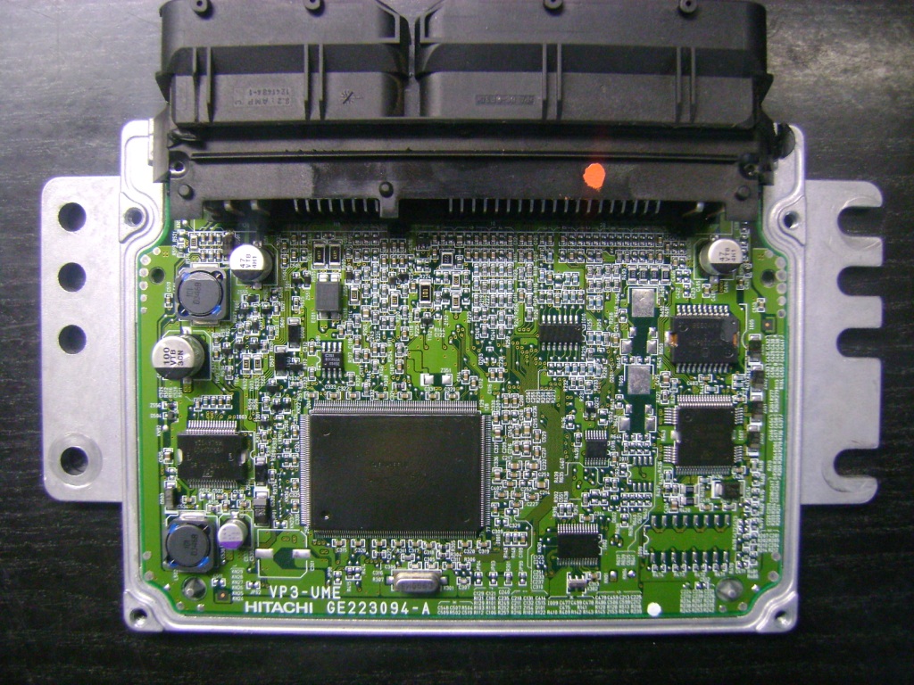

yura_ Опубликовано 12 августа, 2013 Поделиться Опубликовано 12 августа, 2013 Добрый вечер! Машина стояла более 2 лет без эксплуатации, решили восстановить, но в блоке сняли микросхему eep. Помогите пожалуйста распознать микросхему- блок Hitachi A56-C74 Ссылка на комментарий Поделиться на другие сайты Поделиться
o717ka Опубликовано 12 августа, 2013 Поделиться Опубликовано 12 августа, 2013 93с66 если не изменяет память Ссылка на комментарий Поделиться на другие сайты Поделиться
yura_ Опубликовано 12 августа, 2013 Автор Поделиться Опубликовано 12 августа, 2013 Поищу дамп на на него, потом попробую. Спасибо! Ссылка на комментарий Поделиться на другие сайты Поделиться

RogerAder Опубликовано 4 сентября, 2013 Поделиться Опубликовано 4 сентября, 2013 Ничего не происходит, у меня такое впечатление, что первоначально блок просто не включался, потом уже начали копать с еепром. Машина после ремонта кузова, подушки стрельнуты. Может во время сварки не отключили АКБ либо + с - перепутали (никто уже не знает, прежний водитель уволился) Есть у кого в наличии новый блок, либо бу чистый? Возился с таким блоком в прошлом году. Машина загорелась, потушили. Но мозгам пришёл конец. Владелец купил новый мозг, а он не заводится... Приехал ко мне с одним убитым мозгом, а с другим девственно чистым. Прочитал обе еепромки, а потом залил родную прошивку из старых мозгов в новые. И... О! чудо, машинка завелась без всякой синхры... Но в данном случае, наверное, всё-равно придется синхрить, ведь оригинального дампа нема? А вот мои дампики, может чем-то помогут, особенно тот что "new"... (Не забываем про swap) ECU Hitachi A56-C74 CG6 0308 Renault-Samsung 23110 43875 0D.rar Ссылка на комментарий Поделиться на другие сайты Поделиться

sedoy2 Опубликовано 5 сентября, 2013 Поделиться Опубликовано 5 сентября, 2013 Ставишь чистую еепромку , пару раз вкл и выкл зажигание и проц сам готовит валидный дамп . дальше зная пин привязуешь ключи , вроде так , при условии что ЭБУ не поврежден , можно проверить и так после вкл выкл зажигания смотришь что поменялось в дампе еепром .при условии что там были только FF Ссылка на комментарий Поделиться на другие сайты Поделиться
