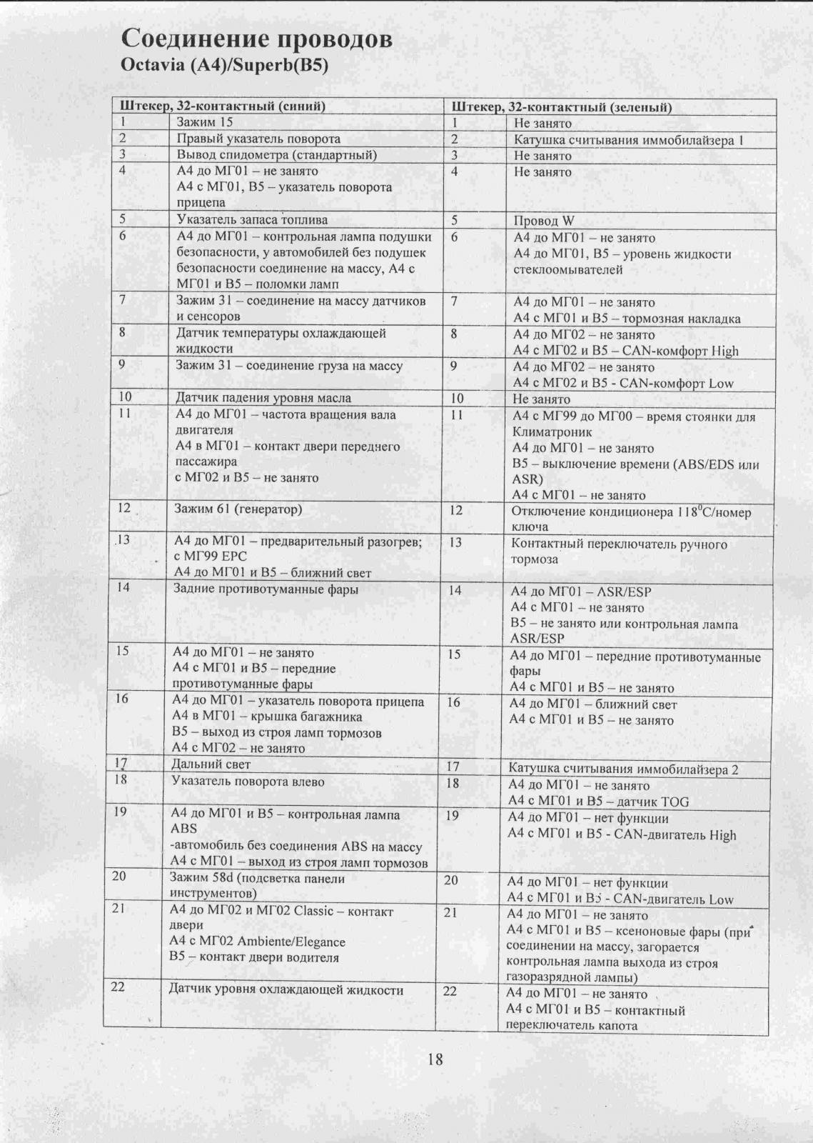

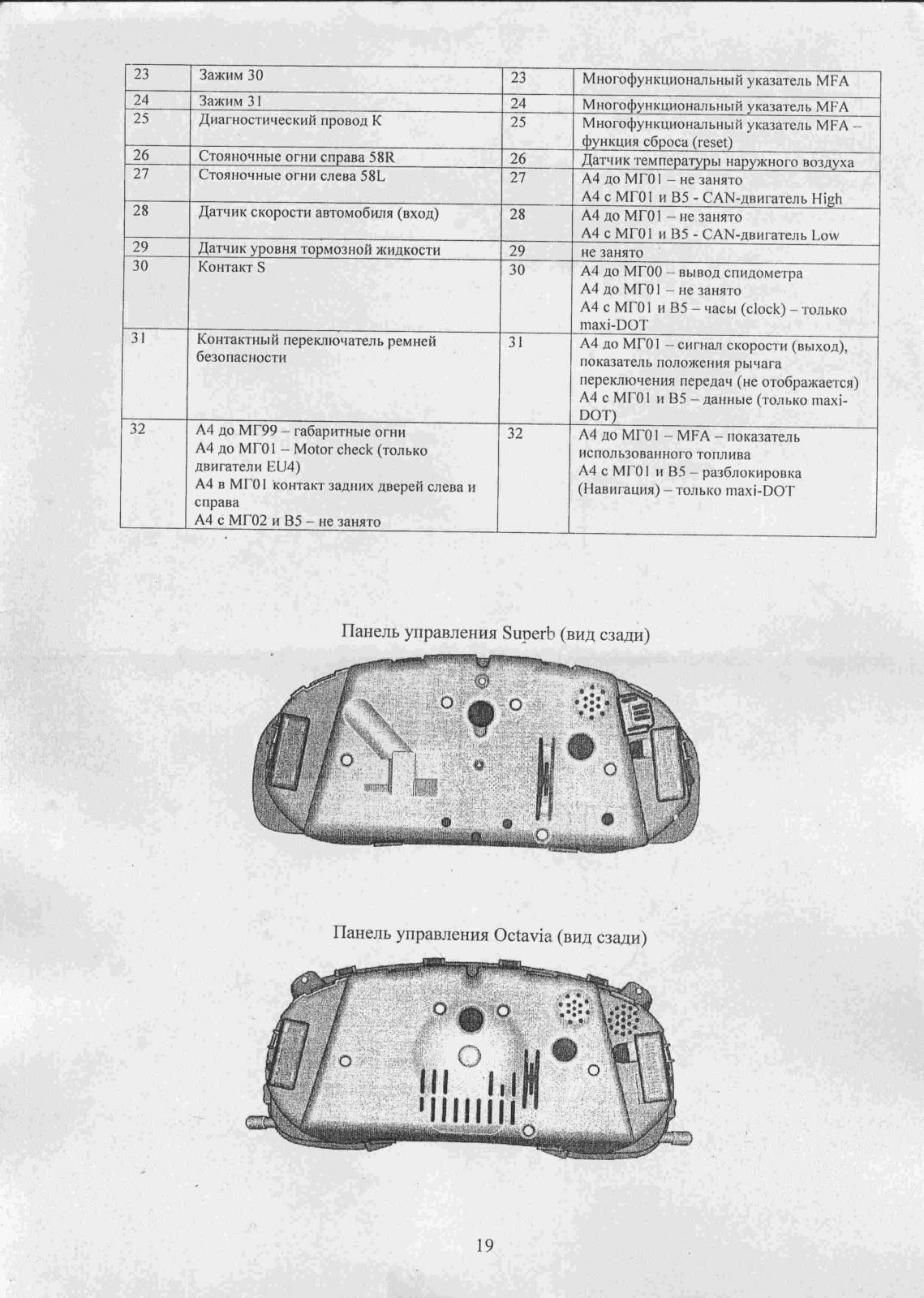

X-Side777 Опубликовано 19 марта, 2014 Поделиться Опубликовано 19 марта, 2014 Мне все понятно, просто может есть у кого полная распиновка. Ссылка на комментарий Поделиться на другие сайты Поделиться
Bondareff Опубликовано 19 марта, 2014 Поделиться Опубликовано 19 марта, 2014 У Vag группы в то время практически все панели били на одной базе - соответственно и распиновка одинаковая вот распиновка Skoda она совпадает с твоей панелью Ссылка на комментарий Поделиться на другие сайты Поделиться
X-Side777 Опубликовано 19 марта, 2014 Поделиться Опубликовано 19 марта, 2014 Большое спасибо! Как раз то, что мне и нужно! Ссылка на комментарий Поделиться на другие сайты Поделиться

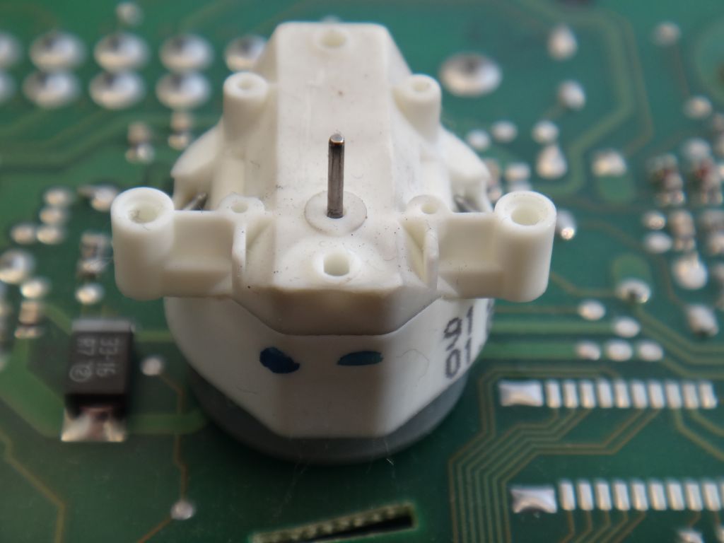

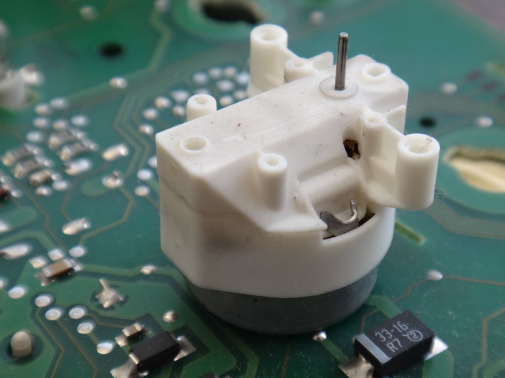

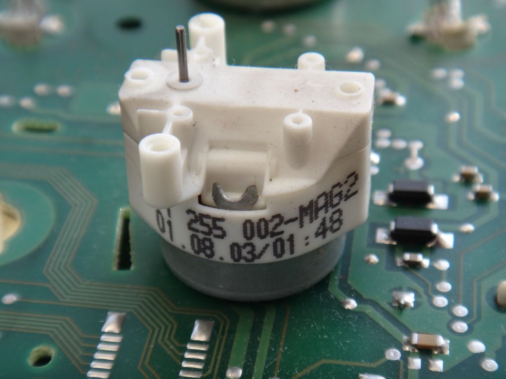

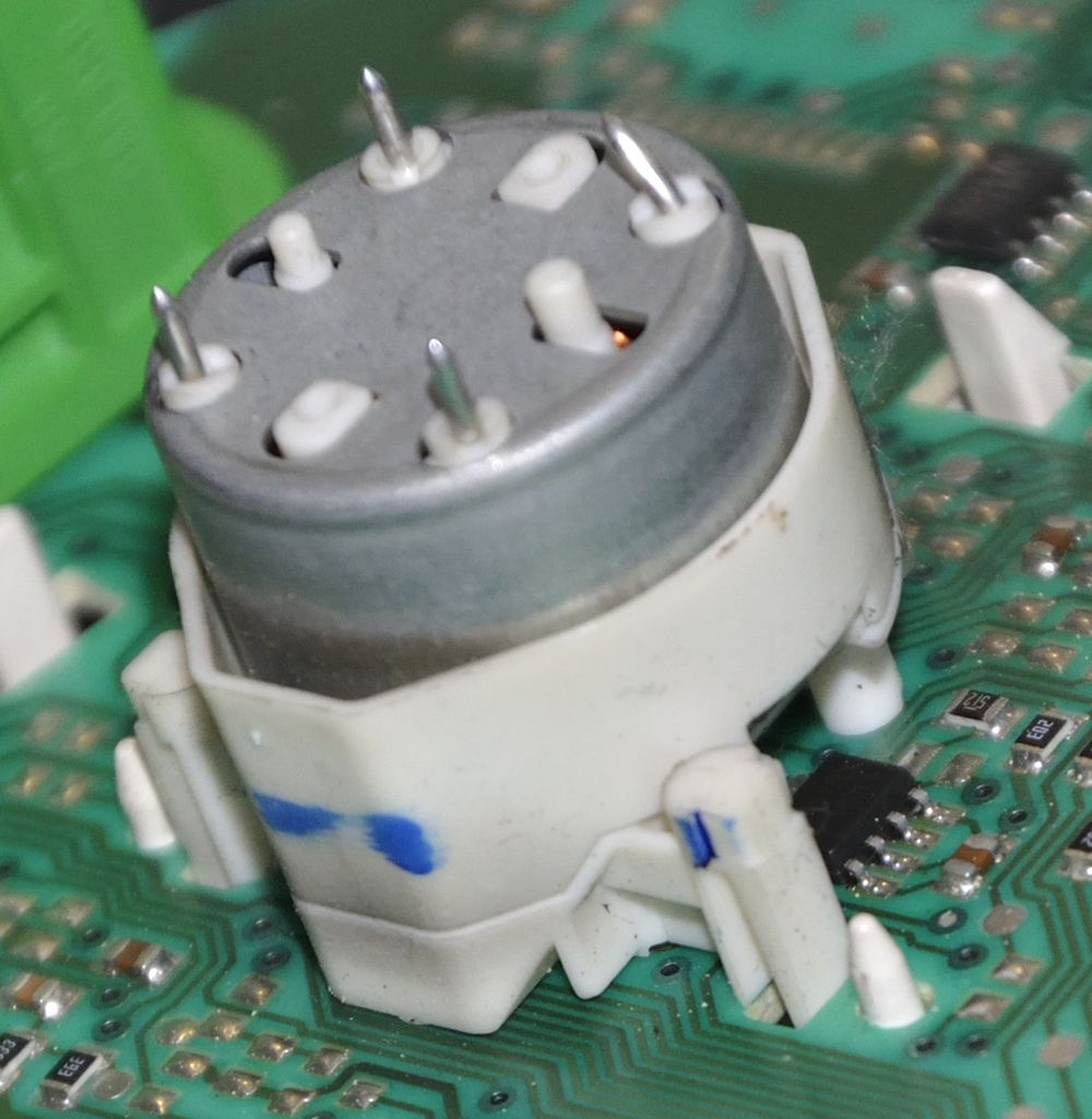

X-Side777 Опубликовано 21 ноября, 2014 Поделиться Опубликовано 21 ноября, 2014 Нужен моторчик на такой щиток, не работает один. Срочно! Может у кого валяется неисправный щиток! Ссылка на комментарий Поделиться на другие сайты Поделиться
SMS Avito Опубликовано 21 ноября, 2014 Поделиться Опубликовано 21 ноября, 2014 У меня есть моторы для VDO, пришли фото какой нужен. Ссылка на комментарий Поделиться на другие сайты Поделиться
X-Side777 Опубликовано 22 ноября, 2014 Поделиться Опубликовано 22 ноября, 2014 В 21.11.2014 в 21:56, SMS Avito сказал: У меня есть моторы для VDO, пришли фото какой нужен. Нужен вот такой Ссылка на комментарий Поделиться на другие сайты Поделиться
SMS Avito Опубликовано 22 ноября, 2014 Поделиться Опубликовано 22 ноября, 2014 Есть вот такие. Сравни длину штока, если у тебя длиньше - не подойдёт. Ссылка на комментарий Поделиться на другие сайты Поделиться
