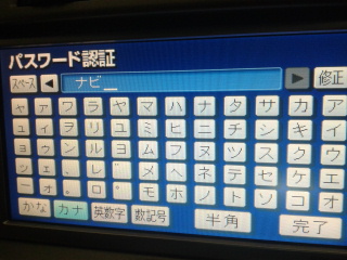

ГРЕК Опубликовано 18 августа, 2013 Автор Опубликовано 18 августа, 2013 Что он просит - на первой фото.
Long Wire Опубликовано 18 августа, 2013 Опубликовано 18 августа, 2013 (изменено) В 18.08.2013 в 11:38, ГРЕК сказал: Что он просит - на первой фото. Тогда, возможно, на бумажке "пароль"(на экране -два верхних иероглифа с листка) и "отзыв". Попробуй ввести два нижних иероглифа: "квадрат" и "типа L"( он же недотреугольник). Ввод - нижняя правая кнопка. Изменено 18 августа, 2013 пользователем Long Wire
