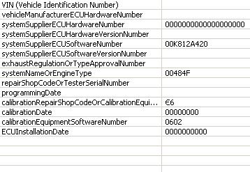

buxxarin Опубликовано 29 июня, 2016 Поделиться Опубликовано 29 июня, 2016 Написал то же в другой ветке. )) для ускорения процесса))) дык вот vortex estina 2.0 ме797 ТАГАЗ опен бокс иденты вообще не показал. о розетке какой загрузчик нормально ее делает? Ссылка на комментарий Поделиться на другие сайты Поделиться
vitos6108 Опубликовано 29 июня, 2016 Поделиться Опубликовано 29 июня, 2016 В 29.06.2016 в 18:42, buxxarin сказал: Написал то же в другой ветке. )) для ускорения процесса))) дык вот vortex estina 2.0 ме797 ТАГАЗ опен бокс иденты вообще не показал. о розетке какой загрузчик нормально ее делает?Чиплодырем делал без проблем. Ссылка на комментарий Поделиться на другие сайты Поделиться
ledokol Опубликовано 30 июня, 2016 Поделиться Опубликовано 30 июня, 2016 (изменено) В 29.06.2016 в 18:42, buxxarin сказал: Написал то же в другой ветке. )) для ускорения процесса))) дык вот vortex estina 2.0 ме797 ТАГАЗ опен бокс иденты вообще не показал. о розетке какой загрузчик нормально ее делает? Опенбокс нормально шьет данный эбу. Изменено 30 июня, 2016 пользователем ledokol Ссылка на комментарий Поделиться на другие сайты Поделиться
buxxarin Опубликовано 30 июня, 2016 Поделиться Опубликовано 30 июня, 2016 вот такие иденты мне выдал опен бокс ((( Ссылка на комментарий Поделиться на другие сайты Поделиться
buxxarin Опубликовано 30 июня, 2016 Поделиться Опубликовано 30 июня, 2016 В 30.06.2016 в 06:59, ledokol сказал: Опенбокс нормально шьет данный эбу. на них вообще бывают какие то другие моторники? кроме ме797 ? какой правильный размер файла калибровки на ме797? Ссылка на комментарий Поделиться на другие сайты Поделиться
