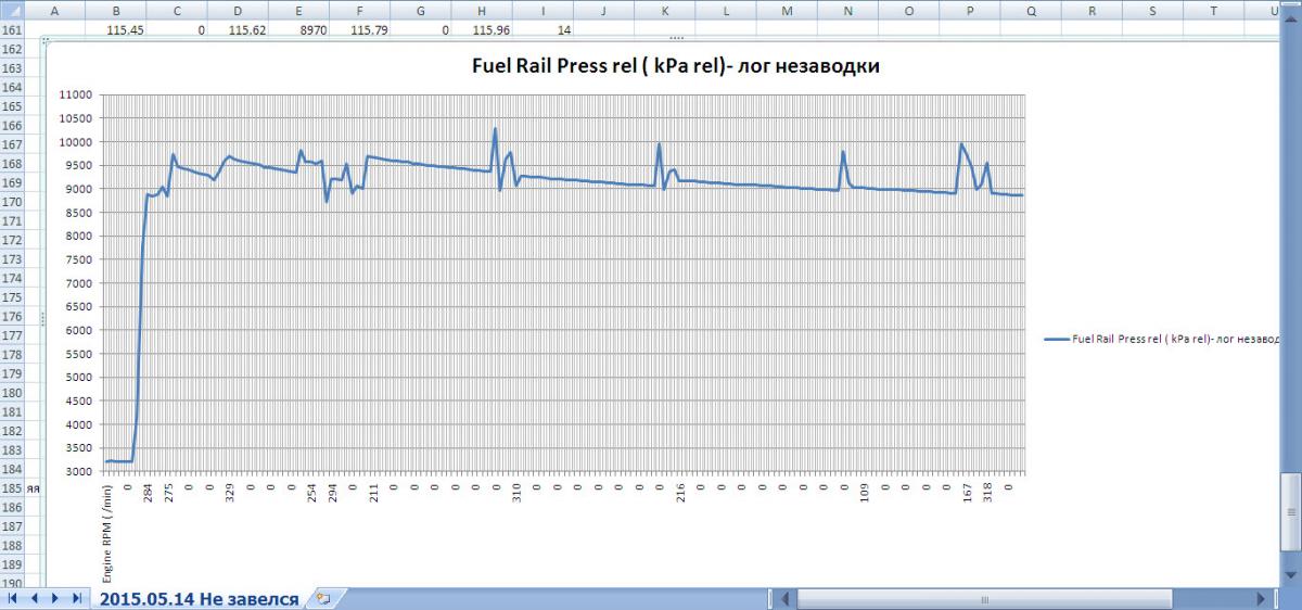

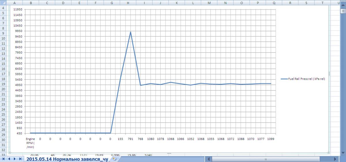

052 Опубликовано 15 мая, 2015 Поделиться Опубликовано 15 мая, 2015 (изменено) Чтоб не плодить темы-маленький вопрос. Тигуан 11 года - уже удс и щдк. Стал заводиться , как ему захочется-то сразу хватает, то не заводится. Сказал , заснять человеку моменты завода и незавода, заснял оба момента . Ошибок не было. Недавно вылезла такая. Грешу на заслонку( бред, конечно),с другой стороны, на давление в рампе.Должно скинуться на положенные 50 бар, а тут виснет на 100 барах.Какие мысли. Control Module Part Number: 03C 906 027 DF HW: 03C 907 309 J Component and/or Version: 1.4l R4/4V TS H04 1687 Software Coding: 00190012000600000000 Work Shop Code: WSC 01530 935 00200 ASAM Dataset: EV_ECM14TSI01103C906027DF 001003 (VW36) VCID: 68D9CEFB93F1095E3C3-803D 1 Fault Found: 4106 - Bank 1; System too Rich at Idle P2188 00 [101] - - Not Confirmed - Tested Since Memory Clear Freeze Frame: Fault Status: 00000001 Fault Priority: 2 Fault Frequency: 1 Mileage: 58345 km Date: 2040.14.08 Time: 14:33:33 Readiness: 0000 0001 Изменено 15 мая, 2015 пользователем 052 Ссылка на комментарий Поделиться на другие сайты Поделиться

shpuntik 2 Опубликовано 15 мая, 2015 Поделиться Опубликовано 15 мая, 2015 Так похоже давление начинает сбрасывать после достижения оборотов 700-800. То есть давление в обоих случаях нарастает одинаково, но в первом нет запуска, вот и не сбрасывается. Ссылка на комментарий Поделиться на другие сайты Поделиться
052 Опубликовано 15 мая, 2015 Поделиться Опубликовано 15 мая, 2015 (изменено) Игорь, спасибо ,мысль понял. Форсы не открываются и нет падения давления. Вот загадка. Смола в бензине , что ли сделала своё дело. Ладно, буду докладывать. Изменено 15 мая, 2015 пользователем 052 Ссылка на комментарий Поделиться на другие сайты Поделиться
