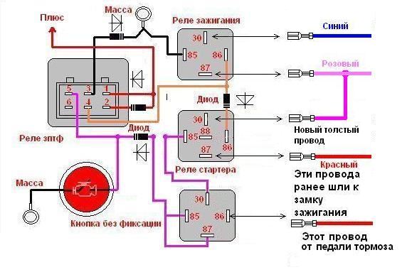

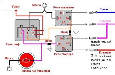

Ivan1989 Опубликовано 21 августа, 2013 Поделиться Опубликовано 21 августа, 2013 Машина ваз 2112. Построил цепь запуска двигателя с кнопки по схеме. Двигатель нормально запускается. Но при выключении двигателя стартер еще раз проворачивается. Диоды пробовал на 1А и на 5А, разницы не увидил. Где-то видил, что в эту цепь дополнительно устанавливали реле блокировки стартера при заведённом двигателе, но теперь не могу найти, а в электрике я не особо силен) Помогите доработать схему. Ссылка на комментарий Поделиться на другие сайты Поделиться

Ivan1989 Опубликовано 22 августа, 2013 Автор Поделиться Опубликовано 22 августа, 2013 Схемы с педалью у меня уже есть) Но проблема то у меня в другом) Мне нужно в эту схему поставить дополнительное реле блокировки стартера, чтобы при заведённом двигателе стартер вообще невозможно было прокрутить, но я не знаю куда какие контакты цеплять. Был бы я электриком давно бы включил моск и построил сам схему) А так могу только построить по схеме) Я видил такую схему в инете, но сейчас не могу её найти, уже всю историю в браузере перерыл) Ссылка на комментарий Поделиться на другие сайты Поделиться

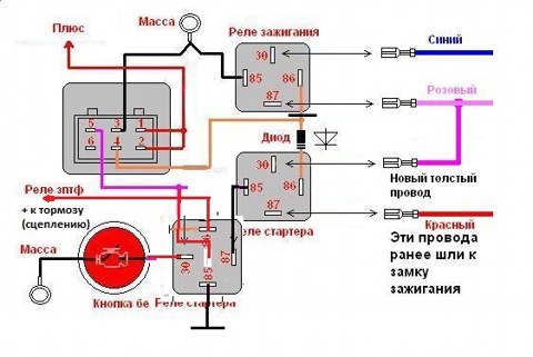

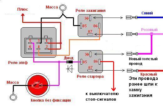

Ivan1989 Опубликовано 22 августа, 2013 Автор Поделиться Опубликовано 22 августа, 2013 Подключил вот по такой схеме, теперь без нажатой педали тормоза влючается только зажигание, а при нажтой педали заводится двигатель. Без нажатой педали стартер при глушении двигателя так же не крутится) Всем спасибо) Ссылка на комментарий Поделиться на другие сайты Поделиться
