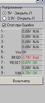

eugenpro Опубликовано 22 августа, 2013 Поделиться Опубликовано 22 августа, 2013 (изменено) MC9S12DG256 маска 4L91N УПА не могу прочитать RESET и BKGD подняты Кто читал? помогите Vss 0 это нормально? Изменено 22 августа, 2013 пользователем eugenpro Ссылка на комментарий Поделиться на другие сайты Поделиться

u-vovchika Опубликовано 22 августа, 2013 Поделиться Опубликовано 22 августа, 2013 Если правильно подключилсяЮ то убери галочку " Стоп при Ошибке" Ссылка на комментарий Поделиться на другие сайты Поделиться

eugenpro Опубликовано 23 августа, 2013 Автор Поделиться Опубликовано 23 августа, 2013 Конечно с внешним, галочку убираю как советовал стало жаловаться Reset 0.98 Bkgd 3.74 А вообще кто-нибудь когда-нибудь её читал упой чинской или оригиналом Ссылка на комментарий Поделиться на другие сайты Поделиться

den5 Опубликовано 23 августа, 2013 Поделиться Опубликовано 23 августа, 2013 В 22.08.2013 в 10:35, eugenpro сказал: MC9S12DG256 маска 4L91N УПА не могу прочитать RESET и BKGD подняты Кто читал? помогите Vss 0 это нормально? Vss вообще-то это масса Ссылка на комментарий Поделиться на другие сайты Поделиться
YUKKA Опубликовано 24 августа, 2013 Поделиться Опубликовано 24 августа, 2013 Тогда запитай блок в котором моторолла стоит , значит не вытягивает прогер по нагрузке , когда RESET пишет 098 или что-то типа того , значит скорее всего проц не запустился , я читал упой примерно похожий проц ,только не 9S12.... ,а 912В32 который в аирбаге мерсовском стоит , и точно вот так-же было , причём я ноги не подымал , 4 -мя погопинами делал ,уже хотел ноги поднять попробовать ,но обратил внимание на питание ,тоже было 4.7 примерно , думаю дай сначала попробую сам аирбаг запитать , подал на него напругу , подоткнул на ноги иголки и влёт тут-же прочитал . всего три погопина -масса ,reset , bkgd. Ссылка на комментарий Поделиться на другие сайты Поделиться

eugenpro Опубликовано 5 сентября, 2013 Автор Поделиться Опубликовано 5 сентября, 2013 Всё победил ошибся распиновкой читал orange5 положил ключь и обратно записал Ссылка на комментарий Поделиться на другие сайты Поделиться

eugenpro Опубликовано 31 января, 2015 Автор Поделиться Опубликовано 31 января, 2015 Говорю ошибся первой лапой там четыре точки по краям одна по меньше и скос на микре на углу вот это и есть первая нога Ссылка на комментарий Поделиться на другие сайты Поделиться
