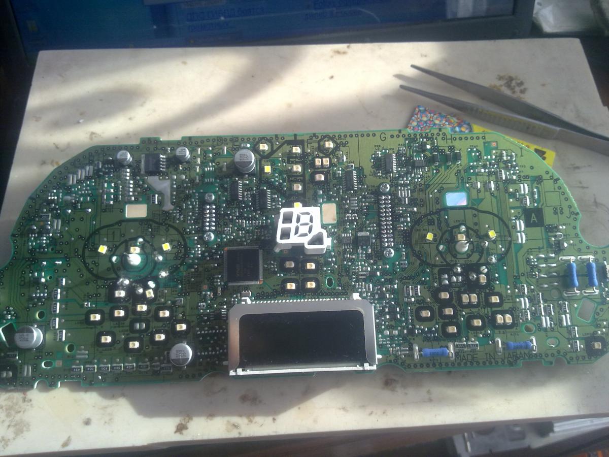

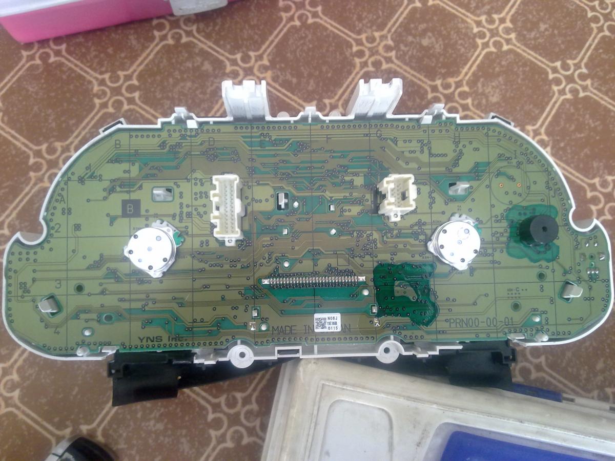

вова020 Опубликовано 27 августа, 2013 Поделиться Опубликовано 27 августа, 2013 dim3075---если вам попадались только под стрелками ,то еще раз повторю мазду 3 во втором поколении я делал 2009год еепром стоял под стрелами,2011 с задней стороны под крышкой,это рейсталинг там и щиток чуть чуть по другому выглядит,просто я его сначала разобрал по старинке стрелы снял,а там монтажа нет,как на дорестайле,снял заднюю крышку там 93с66. Ссылка на комментарий Поделиться на другие сайты Поделиться
dim3075 Опубликовано 27 августа, 2013 Поделиться Опубликовано 27 августа, 2013 dim3075---если вам попадались только под стрелками ,то еще раз повторю мазду 3 во втором поколении я делал 2009год еепром стоял под стрелами,2011 с задней стороны под крышкой,это рейсталинг там и щиток чуть чуть по другому выглядит,просто я его сначала разобрал по старинке стрелы снял,а там монтажа нет,как на дорестайле,снял заднюю крышку там 93с66. фото выкладывай ,где микра с обратной стороны ,а так и буде гадать,старая мазда или новая! Ссылка на комментарий Поделиться на другие сайты Поделиться

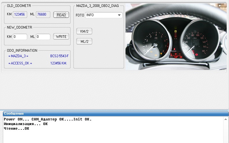

serrg Опубликовано 31 августа, 2013 Поделиться Опубликовано 31 августа, 2013 Думаю скоро можно будет делать эти авто через заводскую "дырку". Читать щит уже вполне возможно. Ссылка на комментарий Поделиться на другие сайты Поделиться

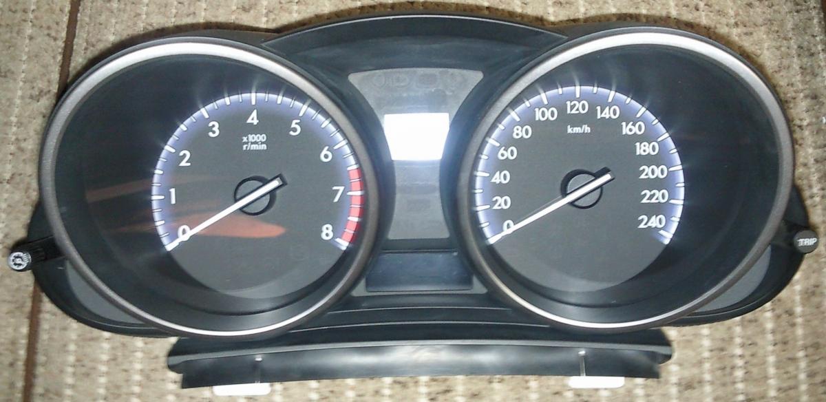

вова020 Опубликовано 31 августа, 2013 Поделиться Опубликовано 31 августа, 2013 Mazda 3 2011г все под стрелами. это до рестайлинговая,с 2009 по конец 2010,на рестайлинговой,индикация коробки по другому сделана и там где одометр не красное поле а белое Ссылка на комментарий Поделиться на другие сайты Поделиться

sd-soft Опубликовано 26 сентября, 2013 Поделиться Опубликовано 26 сентября, 2013 фото выкладывай ,где микра с обратной стороны ,а так и буде гадать,старая мазда или новая! У нее еепром под крышкой Ссылка на комментарий Поделиться на другие сайты Поделиться
