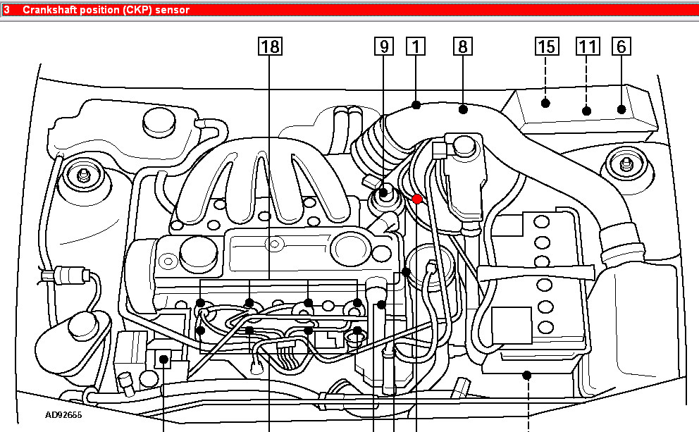

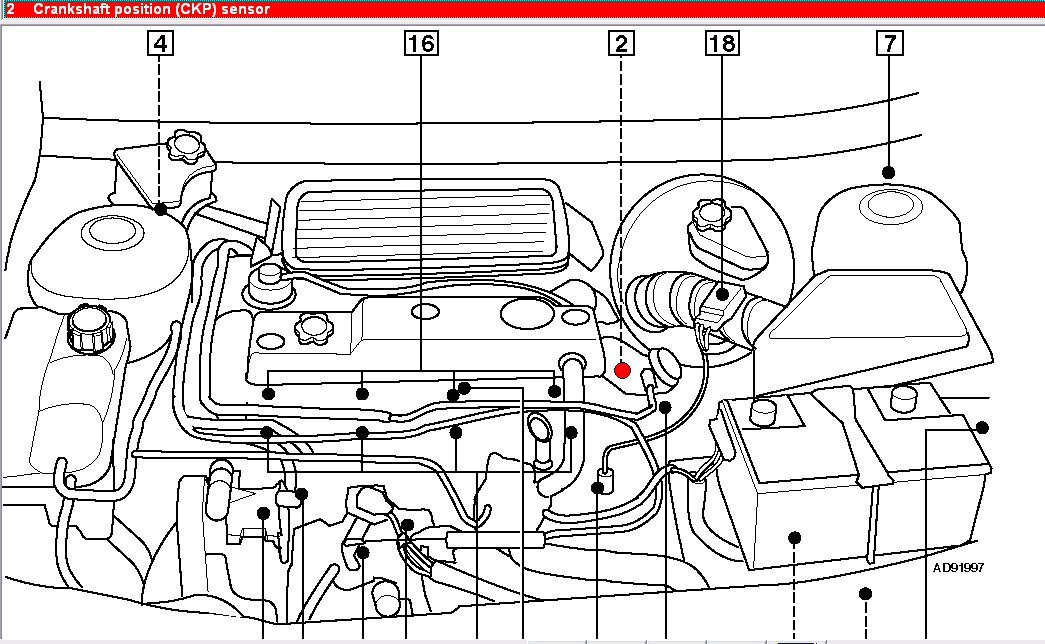

drivehost Опубликовано 23 августа, 2013 Поделиться Опубликовано 23 августа, 2013 Добрый вечер! Обыскал весь двигатель,а датчик коленвала так и не нашёл! Подскажите пожалуйста где он? Ссылка на комментарий Поделиться на другие сайты Поделиться
Выбор Опубликовано 23 августа, 2013 Поделиться Опубликовано 23 августа, 2013 Добрый вечер! Обыскал весь двигатель,а датчик коленвала так и не нашёл! Подскажите пожалуйста где он? Вообще то, хорошо бы точнее марку двигателя да и авто. Ссылка на комментарий Поделиться на другие сайты Поделиться
drivehost Опубликовано 23 августа, 2013 Автор Поделиться Опубликовано 23 августа, 2013 Вообще то, хорошо бы точнее марку двигателя да и авто. Ford fiesta 1.8 d 1997, двигатель RTJ Вообще то, хорошо бы точнее марку двигателя да и авто. Я уже искал,как в автодате,облазил всё руками и вспомнил Генри Форда,а датчик так и не нашёл Ссылка на комментарий Поделиться на другие сайты Поделиться
Выбор Опубликовано 23 августа, 2013 Поделиться Опубликовано 23 августа, 2013 Ford fiesta 1.8 d 1997, двигатель RTJ Ссылка на комментарий Поделиться на другие сайты Поделиться
drivehost Опубликовано 23 августа, 2013 Автор Поделиться Опубликовано 23 августа, 2013 Спасибо конечно,но это всё не то.Нет его там! И в ГРМ тоже нет. Раз 5 всё перепроверил. Неужели больше никто не знает? Цитата из форума форд: Почему это нету?? Есть! Стоит со стороны маховика в блоке сзади мотора (по ходу машины) и цитата: датчик коленвала находится около маховика держится на одном болту и к нему идет фишка с двумя проводками! Ссылка на комментарий Поделиться на другие сайты Поделиться
romario-1 Опубликовано 23 августа, 2013 Поделиться Опубликовано 23 августа, 2013 Нужно использовать зеркало иначе его ни как не увидеть ни снизу ни с верху, навеска закрывает обзор. Ссылка на комментарий Поделиться на другие сайты Поделиться
