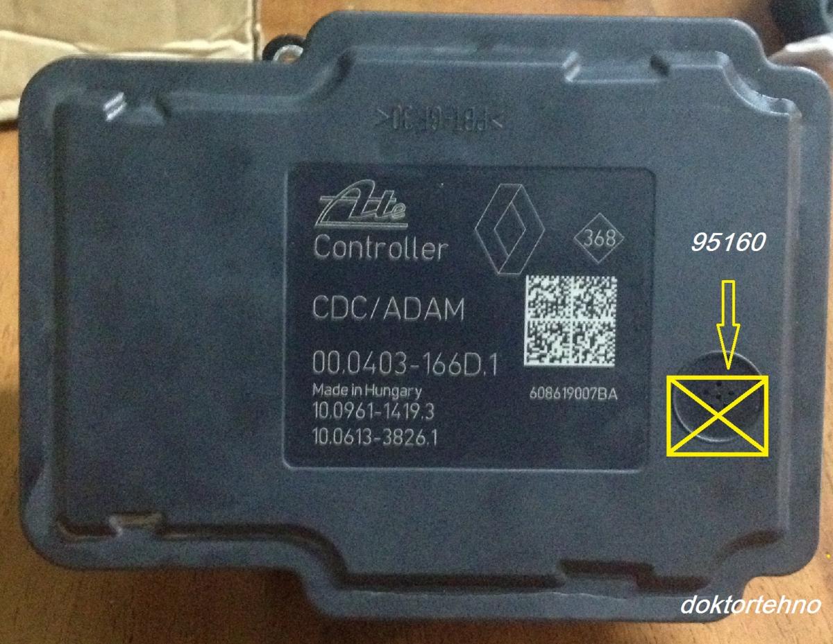

Bondareff Опубликовано 1 ноября, 2013 Поделиться Опубликовано 1 ноября, 2013 (изменено) vladimir_vl круто - строго в центр микрухи сверлом :) Был прикол хозяин авто решил на ключ брелок ещё какой то влепить и просверлил отверстие строго в транспондер. Перепутал там тема была Laguna III, вот та фотка: Изменено 1 ноября, 2013 пользователем Bondareff Ссылка на комментарий Поделиться на другие сайты Поделиться
vladimir_vl Опубликовано 1 ноября, 2013 Поделиться Опубликовано 1 ноября, 2013 это фото doctortechno, у меня упор на фрезочке стоит, она пластмассу то не до конца берет, я вконце выламываю круглишочек и края ножичком аккуратно подправляю Ссылка на комментарий Поделиться на другие сайты Поделиться
Lubotin Опубликовано 1 ноября, 2013 Поделиться Опубликовано 1 ноября, 2013 да на фига резать, мозги е...ь. Там крышка снимается 1 минута, потом заклеял и вся любовь. Ссылка на комментарий Поделиться на другие сайты Поделиться
